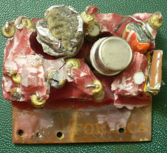

Ho sentito parlare di soluzioni di solventi molto forti e/o sverniciatori particolari, ma dubito che rimarrebbe qualcosa sia dei componenti che della PCB
L'unico sistema che funziona veramente è l'asportazione meccanica
Penso di averci messo più di una mezza giornata a svelare la PCB di questo vecchio modulo della Davoli che era, salvo gli attacchi, completamente annegato nella resina all'interno di un contenitore metallico (da cui prima bisognava estrarlo)
non l'ho fatto per carpire segreti (lo schema è facilmente rintracciabile)
ma solo per avere la soddisfazione di poter ricreare l'esatta PCB originale
Come puoi vedere, dei componenti resta ben poco anche in questo modo
