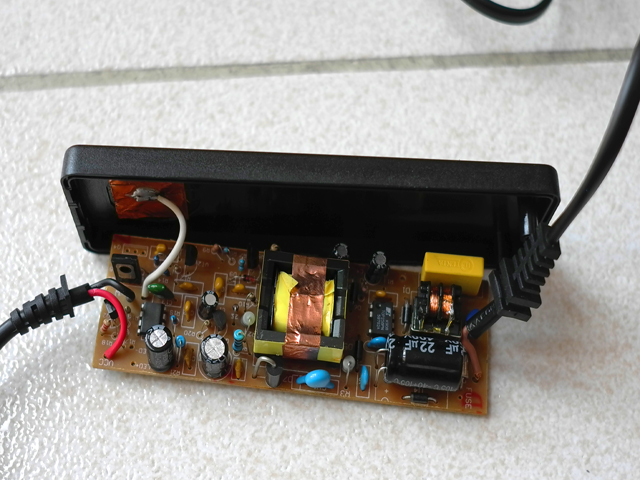

berbablu ha scritto:...potrei allegare una foto dell'interno dell'alimentatore...
Anche questo potrebbe aiutare.
berbablu ha scritto:...non sono riuscito a trovare il modo di allegare files....
Nella pagina da dove scrivi i post, in basso trovi la scritta:
invia allegato gli clicchi sopra, esce una finestra dove andrai a cliccare sulla "scritta- pulsante" Sfoglia si aprirà un' atra finestra con la scritta Caricamento file da dove cercarai e caricherai la tua immagine ( non deve avere una dimensione superiore ai 640X480 ) con il comando apri, poi dovrai cliccare sulla scritta Aggiungi file ed infine ti posizioni con il cursore ad inizio riga del post poi clicchi sulla scritta Inserisci in linea con il testo.
Spero che sia chiaro, altrimenti chiedi pure.
Ecco una foto dell'interno dell'alimentatore spero si possa vedere bene.
grazie
grazie

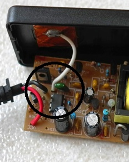

Ciao Marco438,
allora nel transistor leggo P331 D882
e l'integrato SGL 8022W 1108A1078691
Spero di non essermi sbagliato sai la vista è quella che è
Grazie mille per l'aiuto

Dall'altra parte del circuito stampato è presente anche un altro integrato LM358.
