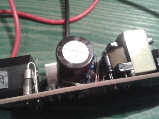

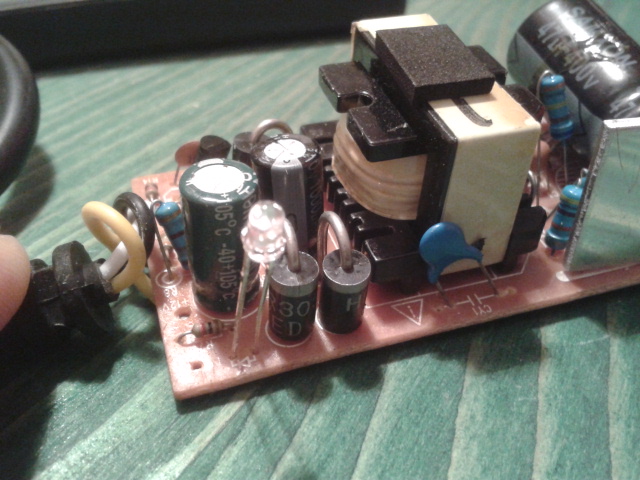

Ciao Ragazzi,
mentre facevo qualhe prova col un alimentatore 12/5v con connettore molex, l'ho mandato in corto...
Ha fatto un piccolo botto, si è spento il led ed ha concluco così la sua esistenza :D
Adesso mi chiedevo, cosa potrebbe essersi rotto?, ho aperto l'alimentatore e non ci sono piste saltate o componenti che sembrano danneggiati... da dove devo partire per investigare la cosa?
Allego una foto dell'interno :)
Alimentatore con connettore molex
1alimentatore 12_5v.jpg (46.24 KiB) Osservato 5224 volte

[2] Re: Alimentatore Molex 12/5 V
Messaggioda Foto Utentewoodcat » 16 mar 2013, 21:37
La prima cosa che controllerei è il fusibile che dovrebbe essere presente in serie all'alimentazione a 220 V.
Purtroppo è possibile che il fusibile sia bruciato ma anche altri componenti abbiano sofferto il corto circuito e siano "andati", ma ti auguro buona fortuna :-)

[3] Re: Alimentatore Molex 12/5 V
Messaggioda Foto Utenteclaudiocedrone » 16 mar 2013, 22:00
:-) Il fusibile sulla rete è a saldare, è quello montato in verticale in alto a destra nella foto, sopra al connettore per il cavo di alimentazione. O_/

[4] Re: Alimentatore Molex 12/5 V
Messaggioda Foto UtenteCandy » 16 mar 2013, 22:02
L'unica foto postata non permette di dire molto. Magari più viste da angolazioni diverseavrebbero aiutato parecchio. (Non è troppo difficile pensarci).
Come detto nel post precedente potrebbe essere un fusibile, anche se per il vero non lo si vede. Il livello di integrazione e le dimensioni complessive sembrano dire che non ci sia nemmeno, e quindi potrebbe essere morto un componente attivo.
Posta qualche foto in più, e ricorda di inserirla in linea col testo.

[5] Re: Alimentatore Molex 12/5 V
Messaggioda Foto Utenteclaudiocedrone » 16 mar 2013, 22:07
:-) scusa Foto UtenteCandy, il fusibile c'è e si vede (oddio, si intravede...) è dove lo ho descritto, che poi la foto faccia schifo e ne servano da altre angolazioni è un dato incontrovertibile. O_/

[6] Re: Alimentatore Molex 12/5 V
Messaggioda Foto UtenteCandy » 16 mar 2013, 22:13
Indubbiamente la tua esperienza ti permette di affermarlo. Io vedo solo qualcosa di argenteo luccicare, insufficiente per permettermi di dire qualunque cosa.
Se arriverà maggiore documentazione forse potrò continua a dire anche la mia. Diversamente va bene così. Se tu ne sei certo hai fatto bene a dirlo.

[8] Re: Alimentatore Molex 12/5 V
Messaggioda Foto Utenteclaudiocedrone » 16 mar 2013, 22:34
:-) Ho riconosciuto che quello è un fusibile solo perché in passato mi è capitato di trovarne in un paio di combo per chitarra coreani da una quindicina di watt che ho riparato, l'impiccio principale fu proprio la sostituzione di quel tipo di fusibile che naturalmente era introvabile nei negozi della zona; dopo aver distrutto un paio di fusibili "normali" tentando di saldargli due terminali (il calore del saldatore espandeva l'aria all'interno allungando il fusibile e rompendo il filetto interno :mrgreen: ) risolsi mettendo un portafusibile "volante" ma nel combo c'era spazio a volontà... solo che mi fa strano che il corto in uscita non abbia trucidato qualche componente attivo :? O_/ O_/

[9] Re: Alimentatore Molex 12/5 V
Messaggioda Foto UtenteNarcolex » 17 mar 2013, 0:10
E infatti qualcosa lo ha trucidato di sicuro, il fusibile è andato, l'ho provato col tester...
Non avendolo a disposizione ho provato a bypassarlo e appena ho dato corrente mi è saltato il differenziale :)
Quindi, cosa potrei provare adesso?...
Di seguito le foto :)

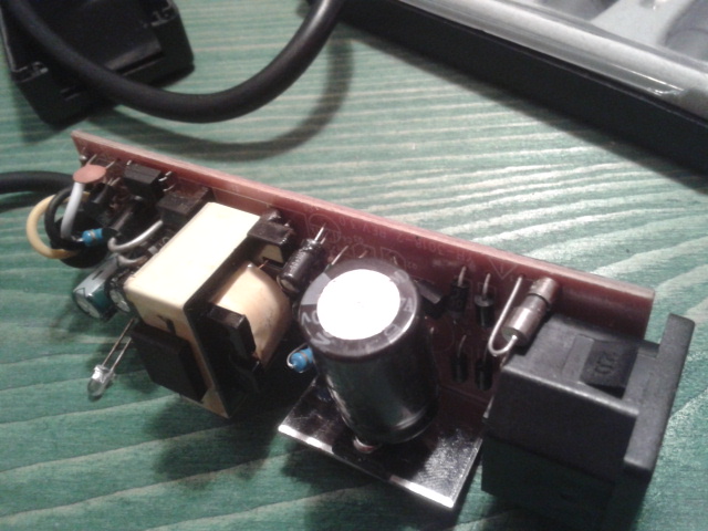

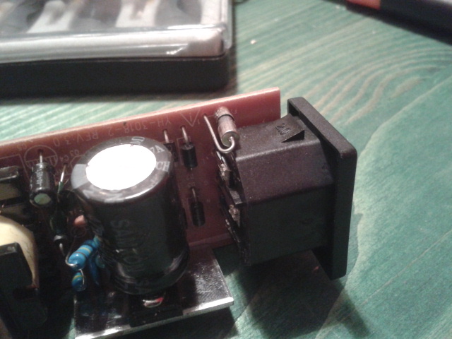

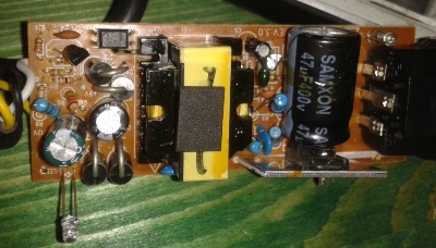

[10] Re: Alimentatore Molex 12/5 V
Messaggioda Foto UtenteNarcolex » 17 mar 2013, 0:13
Eccone Altre 3
