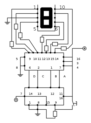

sono riuscito a ritrovare l'immagine che serve per capire il mio messaggio
posto l'url sotto code

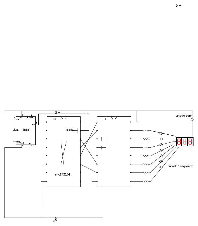

ed ecco quello che sono riuscito a fare con fidocad
non mi ha messo i contatti degli integrati
- Codice: Seleziona tutto
http://www.techlearner.com/C&D/BCDto7Seg.htm
Uno schema è qualcosa che deve trasmettere informazioni, quindi essere leggibile.
Se osservi i data sheet dei componenti e schemi altrui scoprirai che il tuo lavoro è qualcosa di impresentabile.
Rifallo, e bene. Nonscrivere altri post di nessuna natura, sopratutto polemica, fino a quando non posterai uno schema minimaente dignitoso. Poi potrai proseguire la discussione.
Candy
- Messaggi: 10123
fausto61 ha scritto:è venuta una porcheria
Questo e' evidente.
Prima di fare un qualsiasi circuito, la base di partenza e' lo studio del datasheet degli integrati che nello stesso vengono adoperati; senza conoscerne le funzioni, non si va da nessuna parte.
Per capire, grosso modo, come funzionano contatori, decodifiche e display, ti consiglio la lettura di questo articolo; gli integrati sono diversi (anche se simili per funzioni) ma il concetto di base e' spiegato e ci sono schemi cui puoi attingere per migliorare nel disegno in FidoCadJ.
Quando avrai capito come "ci si deve muovere", rifai lo schema (anche sbagliato) in modo chiaro e corretto non omettendo alcun particolare (se cerchi il display lo trovi, altrimenti lo disegni).
