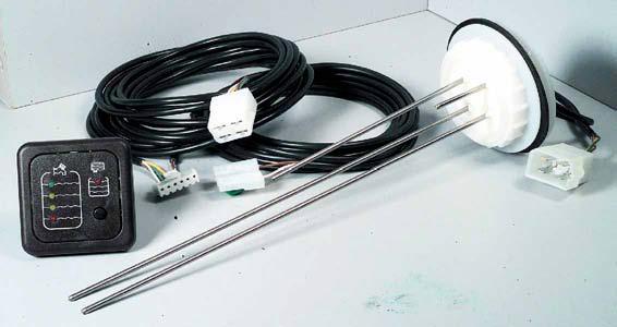

Per quanto riguarda le sonde per il rilevamento dei livelli dell'acqua, non so che principio di funzionamento venga usato, ma vedo che i prodotti commerciali usano delle barrette in inox (che potrebbero essere anche le due piste di una PCB) ma che queste non vengono isolate, contrariamente a quanto prospettato per la PCB e la cosa mi lascia un po' perplesso (???)

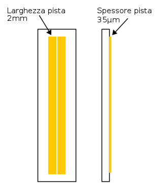

Con l'immagine che segue cerco di spiegare (giusto o sbagliato che sia) come io interpreto la cosa nel caso dell'utilizzo della formula per il calcolo di un condensatore a superfici piane e parallele
In pratica, per me, se devo calcolare la superficie che si affaccia non si deve usare la larghezza della pista di rame (i 2mm) ma si devono moltiplicare i 35μm dello spessore per la lunghezza, infatti è questa la superficie della parte che si affaccia l'una all'altra

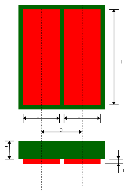

mmmm vedi il fatto è che la formula
vale (circa) quando le armature sono parallele tra loro e molto "più grandi" della loro distanza... in questo caso il problema è ben più complesso...
Ipotizzando una geometria come questa
si vede che non somiglia neanche lontanamente a due armature "grandi" affacciate "vicino vicino" per cui usare
come area e
come distanza è sbagliato
Del resto usare
e
è indubbiamente anche peggio
Una soluzione più attinente alla realtà non può non contenere anche cose come spessore e costante elettrica del substrato oltre le altre dimensioni
L'approccio analitico "secco e duro" lo trovo improponibile ma secondo me si trova qualche formula semi-empirica in qualche trattato di compatibilità EM
Altrimenti una simulazione FEMM potrebbe dare qualche risultato attendibile
Infine avrei qualche perplessità riguardo la distanza tra le piste (0,1 mm)... ho l'impressione che fenomeni di tensione superficiale potrebbero non far "bagnare" o non far "asciugare" il piccolo spazio tra le piste.... e considerato che proprio lì si gioca la maggior parte del fenomeno (lì si ha il massimo campo e si avrà una grande influenza sul risultato totale) si potrebbero avere risultati difficilmente ripetibili/prevedibili.
