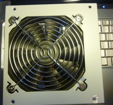

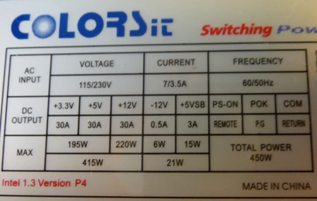

Ho recuperato un alimentatore per computer da 450 watt e volevo fare qualche modifica:
- limitare la corrente a 10 A sulle uscite 12 V, 5 V e 3,3 V
- vorrei sostituire la ventola "gigante" posta sulla parte superiore dell'alimentatore con una più piccola sulla parte di dietro (dove c'è la presa per i 230 V). Non credo ci siano problemi perché limitando la corrente l'alim. dovrebbe scaldare di meno
- stabilizzare l'alimentatore e proteggerlo contro i corto circuiti, se già non lo è. A proposito, come faccio a capirlo?
Per farvi capire meglio le mie intenzioni, io con questo alimentatore vorrei alimentare varie cose (ovviamente non insieme) come una piccola autoradio, qualche hard disk, strisce led ma anche circuiti che ho costruito. Per questo, non vorrei che i 30 A mi arrivassero sul circuito, che potrebbe avere qualche errore e fare non pochi danni.
Posto qualche foto:
Targhetta:

Ventola (12 V dc; 2,2 watt):

Ciao Reload371; hai provato a collegare una lampadina da automobile 50\55W 12V sulla linea 12V? (previa resistenza da 10Ohm 5\10W collegata tra massa e 5V).
Ti chiedo questo perche molti alimentatori ATX switching hanno già la protezione contro i corto circuiti; guardando poi il datasheet che hai postato si legge "Over-power and short-circuit protection".
Se guardi lo schema interno prova a controllare dov'è connesso il pin numero 4 (vedi datasheet); se è connesso a massa molto probabilmente non ha la protezione; comunque già con la lampadina ti rendi conto se è protetto contro i corto circuiti.
Ciao!

Ciao, con il tester ho visto che il pin 4 non è connesso a massa, quindi la protezione dovrebbe essere attiva. Con la lampadina non ho provato, perché dici di mettere anche una resistenza? (La lampadina non ce l'ho, con cos'altro posso provare?). Per ora ho utilizzato l'alimentatore con un'autoradio 12V 4A (5A di picco) e sui 5V non ho messo niente. Inoltre ho notato che se avviene un corto tra 12V e massa l'alimentatore si spegne e lascia un segno ben visibile (un'anneritura o come si dice :mrgreen: ) sul punto del corto. Mentre se i 5 o i 3,3 volt toccano la massa, il filo si scalda ma l'alimentatore non si spegne. Con i -12V non so.
