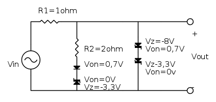

Ciao ragazzi,
ho bisogno di un piccolo input :D
In questo circuito:
Bisogna disegnare la caratteristica Vout - Vin.
Nel primo ramo, Il diodo con Von = 0,7V si polarizza direttamente per Vin > 0.
Lo Zener si polarizza inversamente, quindi mantiene una tensione costante.
Ho un dubbio: nel calcolo, la Vout = Von + Vz = 0,7 -3,3 = -2,6 V
oppure Vout = Von + Vz = 0,7 + 3,3 = 4 V
Il mio ragionamento è questo: secondo me è giusta Vout = - 2,6 V, perché lo Zener "ha il +" sul catodo.
É corretto?
N.B. Questo passaggio mi serve per sapere come interpretare questo Zener. Dopo posterò la soluzione! :D
Inoltre, se Vin<0, sempre nel primo ramo, lo Zener si polarizza direttamente con Von=0V, mentre l'altro diodo si polarizza inversamente e quindi è un circuito aperto... Dunque, non considero il ramo in questo caso, nel senso che si elimina tutto... Corretto?
Sono sicura che se la Vz è positiva, considero la tensione positiva, ma quando Vz è negativa ho il dubbio :(
beh però così ti contraddici :? prima dici Vin>0... poi Vout=-2.6V :cry: :cry: e inoltre da dove dovrebbe venire questa tensione negativa se non ci sono altre alimentazioni nel circuito? :D :D

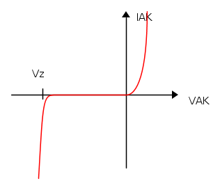

Guarda secondo me è solo un fatto di convenzioni: se fai il grafico della caratteristica V/I dello Zener lo dovresti fare come si fa per tutti i diodi, sugli assi si mette Vak e Iak...
e la tensione di Zener è sempre negativa, e ci aggiungerei anche ovviamente visto che si parla di breakdown inverso.
Poi i numeri "buoni" sono quelli "Cit:...piccoli e positivi..." per cui tutti cerchiamo uno Zener da 3,3V non da -3,3V sottintendendo tutto il discorso sopra :D :D
Insomma il primo ramo entrerebbe in gioco per Vin=Vout>4V ma.... c'è anche il secondo ramo ;-)

Ma quindi perché, se si considera una tensione positiva, viene indicata Vz=-3,3V? Cioè negativa?
Posso pensare questo: essendo uno Zener, la tensione si trova nelle ascisse negative, quindi viene indicata negativa. Ma perché nel circuito invece la prendo positiva?
Non mi è chiaro questo passaggio... ?^! ](*,)
Non è che per caso l'equazione sarebbe --> Vout=Von-(-Vd)=0,7 + 3,3 = 4V :-k

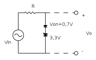

Mi spiego meglio...
Di solito, negli esercizi, ho sempre trovato scritto la V dello Zener con il segno +, come per esempio così:
e in questo caso è facile calcolare la Vout per quel ramo --> Vout = Von + Vz = 0,7 + 3,3 = 4V

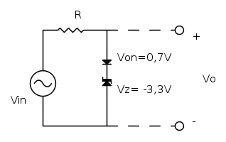

invece così:
mi verrebbe naturale mettere in atto lo stesso procedimento e scrivere:
Vout = Von + Vz = 0,7  \bfseries - 3,3 = -2,6 V
Cioè mi confondo con i segni :cry:

mmmm guarda "quello sopra" mi pare ok, quello sotto non mi pare che abbia senso, secondo me è solo quella convenzione sulle polarità che ti dicevo prima letta una volta in un modo e una volta nell'altro.
Ma per toglierti il dubbio dovresti chiedere ad un collega di corso o al prof.
