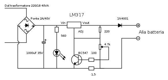

Ciao a tutti,ho realizzato il seguene schema per caricare la mia batteria al piombo gel 12V/4Ah
Sapreste consigliarmi come mettere un led che indichi la fine della carica?

Potresti usare un comparatore LM311.
Sul terminale di VOut hai i 12V circa (non ho fatto calcoli), giusto?

Messaggioda Foto Utentegilus96 » 13 giu 2013, 22:06
simo85 ha scritto:Potresti usare un comparatore LM311.
Sul terminale di VOut hai i 12 V circa (non ho fatto calcoli), giusto?
Per caricare la batteria uso una tesione di circa 13,8-14 volt

Foto Utentesimo85, sul Vout (dell'LM317), per una carica ciclica della batteria, dovrà avere 15,0/15,2V (14,4/14,5V per la ricarica + la caduta sul diodo).
Foto Utentegilus96, posso sapere l'utilizzo della batteria? A seconda del suo uso potresti poterla caricare in stand-by, ossia lasciarla sempre sotto carica e scollegarla solo quando serve. In tal caso la tensione di carica dovrai impostarla a 13,5/13,7 invece di 14,4/14,5. In tal modo non avresti necessità di warning a batteria carica.
Leggo ora la tua risposta: se abbassi un po' la tensione sull'uscita del caricabatteria (come detto sui 13,6/13,7V), puoi lasciare la batteria sotto carica indefinitamente.
Sulla batteria dovrebbe esserci scitta la tensione sia in carica ciclica che in carica stand-by.

Messaggioda Foto Utentegilus96 » 13 giu 2013, 22:27
La batteria la uso nello scooter quindi non c'è bisogno che sia sempre in carica ;-)

Messaggioda Foto Utentemarco438 » 14 giu 2013, 11:42
Senza complicarti la vita, lascia tutto come sta' e considera un tempo di ricarica di 12/13 ore.
Con quello schema hai impostato la corrente di ricarica a 400mA e questa scendera' nel tempo fino a valori minimi che non dovrebbero danneggiare la batteria; quindi anche se la lasci sotto carica due/tre ore in piu' non muore nessuno.
Quello che al contrario, mi sembra debba morire a breve, e' quel led dopo il ponte che vedrei piu' sicuro con una resistenza da 1200 ohm. :mrgreen:

marco438 ha scritto: hai impostato la corrente di ricarica a 400mA e questa scendera' nel tempo fino a valori minimi che non dovrebbero danneggiare la batteria; quindi anche se la lasci sotto carica due/tre ore in piu' non muore nessuno.
Anche considerando che stai caricando con una tensione abbastanza bassa rispetto allo standard di una carica ciclica. Quindi, come dice Marco, direi che anche se la lasci un giorno intero sotto carica, non succederà nulla.

Messaggioda Foto Utentegilus96 » 14 giu 2013, 13:55
Grazie a tutti per i preziosi consigli,oggi collego i cavi del trasformatore e provo a caricare la batteria(speriamo non esploda/sfiammi niente :mrgreen: )

Hai letto quanto ho scritto circa il led? Cosi' attualmente lavora a piu' di 40mA e.......si brucia. :mrgreen:

marco438 ha scritto:Hai letto quanto ho scritto circa il led? Cosi' attualmente lavora a piu' di 40mA e.......si brucia. :mrgreen:
Sisi tranquillo,cambio resistenza prima di usarlo.Va bene anche da 1,5k ohm?
