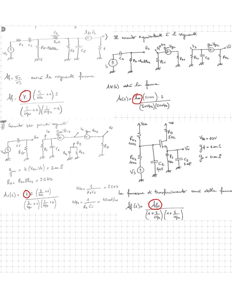

Vorrei capire con quale criterio si usano le costanti di guadagno nei vari circuiti elettronici
BJT ,MOS.
Aggiungo che conosco il significato dei guadagni e come ricavarli , frequenze nulle, infinite e k= A(inf) * poli/zeri.

Grazie per la risposta, ma quella k non é quella a cui ti riferisci tu che invece compare nell equazione della corrente che scorre nel transistore.
La K a cui mi riferisco il professore la usa come sostituta di A(inf)
Ed é del tipo K= A(inf)/Wp. Wp é il polo predominante
So di essere poco chiaro infatti la bravura deve essere doppiamente vostra =D>

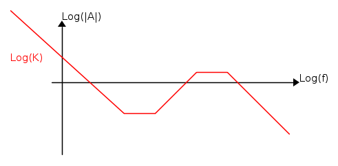

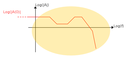

Beh direi che è una cosa che ha che vedere con come è fatto il diagramma di Bode, cioè il grado relativo della fdt e la presenza di eventuali poli o zeri nell'origine.
Farei i casi:
i) strettamente propria, no singolarità nell'origine
indipendentemente da come sia fatto il diagramma di Bode, da una certa frequenza in giù il modulo del guadagno tenderà ad un certo valore, quello che ha in DC.
In questo caso è conveniente scrivere la fdt nella forma
A(s)=A_0\frac{\prod\left(\frac{s} {\omega_z}+1\right)}   {\prod\left(\frac{s}{\omega_p}+1\right)}
dove si evidenziano il guadagno DC, poli e zeri.

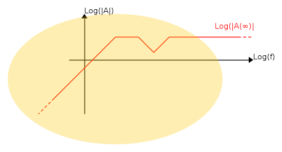

ii)propria, zero(i) nell'origine
in questo caso non c'è un valore asintotico di guadagno DC, ma di contro, indipendentemente da quello che fa altrove, si vede che se ω→∞ il modulo del guadagno ha un valore asintotico, allora in questo caso si scrive qualcosa del genere
A(s)=A_\infty\frac{s^k\prod\left(\frac{s}{\omega_z}+1\right)}{\prod\left(\frac{s}{\omega_p}+1\right)}

in questo caso si vede che il guadagno non ha asintoti orizzontale ne per ω→0, ne per ω→∞. Allora si scrivono poli e zeri nella solita forma di Bode, poi si trova un K a moltiplicare il tutto che mi "aggiusti il guadagno".
A(s)=K\frac{ \prod \left(\frac{s}{\omega_z}+1\right)}{s^k\prod\left(\frac{s}{\omega_p}+1\right)}
