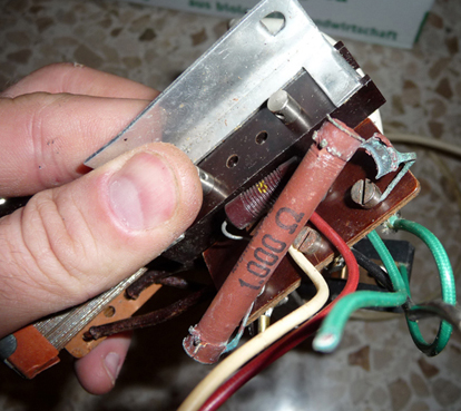

Qualche tempo fa ho comprato questa vecchia (anni 30/40) lampada tedesca al quarzo (lampada solare) a 300 watt (200-260V, 200-240V). Purtroppo la lampada non funziona, a prima vista (non sono un esperto) l’unica cosa rotta sono i collegamenti del cilindro rosso (penso che sia una resistenza) con scritto “monette multiwatt 10 – 1000 Ω”.
Qualcuno sa indicarmi se è possibile sostituirla, dove posso recuperarla?
Oppure consigliarmi qualcuno a Milano per la riparazione?

Messaggioda Foto Utentemiki80 » 22 lug 2013, 17:55
Allego anche foto generale

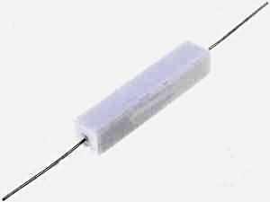

Se si tratta solo di sostituire quella (ammesso che non si possa riparare il collegamento in qualche modo) mi pare si tratti di una resistenza da 1000 ohm 10W; naturalmente non la troverai piu' in quella forma ma in questa:
Prima di sostituirla, pero', ne proverei l'efficienza (con un tester) e poi guarderei bene se e' il caso di rimediare con una saldatura; purtroppo la mia vista non mi permette (dalla foto) di vedere se cio' sia possibile.

Comunque non è detto che la causa del mancato funzionamento debba essere qualcosa di "rotto", le lampade al quarzo, come ogni altro genere di lampade, sono soggette ad invecchiamento ed usura ;-)
