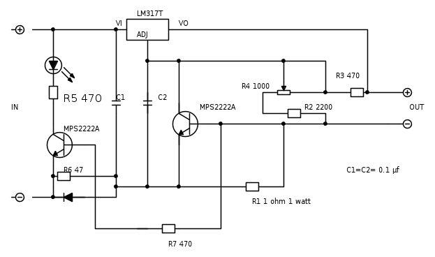

Il ircuito in allegato, che ho realizzato, serve per caricare le batterie al litio e segna la fine della carica attraverso lo spegnimento del diod led posto all'inizio dello stesso.
Quando collego però il circuito ad una tensione di ingresso di 18 volt (c'è scritto sul sito che il circuito puo essere alimentato nel range compreso tra 11-18 volt) il circuito accende il led anche quando non sono collegate le batterie e tende ad aumentare la luminosità del led anche senza carico.
Tutto questo non avviene se fornisco al circuito una tensione di 12 volt, con la quale il led indicatore funziona correttamente.
Dov'è dunque il problema? Si può risolvere in qualche modo?
... Volevo sapere anche il motivo per cui è proprio la resistenza "R6" a determinare lo spegnimento del LED, quando la corrente di carica scende sotto un certo valore soglia, che deriva appunto da valore della stessa.

C'è un motivo valido per voler alimentare il circuito con 18V, che è all'estremo superiore della sua sopportazione?
Basta che la sorgente dei 18V dia 18,5 o 19V che comprometti l'integrità del circuito. Può anche essere che, a causa delle tolleranze dei componenti usati, il tuo circuito a 18V non possa funzionare correttamente.
Per inciso, dove prelevi i 18V?
D'altronde sullo schema vedo scritto chiaramente 12V.
Hai provato se funziona alimentandolo a 16/17V?
Tieni anche conto che con tensioni di ingresso elevate aumenti inutilmente la dissipazione in calore dell'integrato che potrebbe anche andare in protezione se non convenientemente raffreddato.

Comuqnue vorrei alimentare a 18 volt perché ho un'alimentatore compatto sulle cuio caratteristiche c'è scritto che eroghi 12 volt 300 ma, ma in realtà misurando col tester sullo spinotto di entrata, si legge 17 volt a vuoto e 11 con le batterie attaccate...

Si puo cambiare qualche componente per adattarlo a quel tensione? ... In realtà funziona anche a 18 volt e non scalda troppo, ma è la parte di circuito che controlla il led che va in pallone!
un'altra mia domanda è: quale corrente accende il led, se il transistor che lo controlla dovrebbe essere interdetto?

Come puoi pensare di alimentare un circuito che deve fornire in uscita 650mA con un alimentatore che da in uscita 300mA?? Se insisti credo proprio che l'alimentatorino, prima che poi, ti abbandonerà.
Devi usare un alimentatore in grado di erogare, a 12/14V, minimo minimo 1A, molto meglio 1,2/1,5A.

La carica delle Li-ion è abbastanza sicura se non si superano i 4,2V per cella, quindi quel caricabatteria è per 2 celle. Prudenzialmente, visto che non mi pare ci sia un bilanciatore per le due celle, direi che sarebbe meglio impostare l'uscita su 8,2V.
Comunque dipende anche dalla capacità delle batterie da mettere sotto carica, se sono di buona capacità, 650mA non mi sembra una carica rapida e si può stare un po' più sicuri.
Ma sarebbe bene che Foto UtenteMarco9463 ci dicesse che batterie sono ;-)
