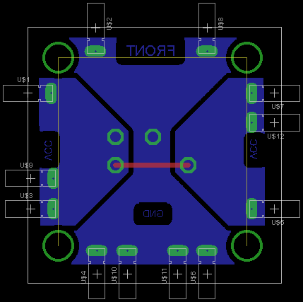

Ciao a tutti :)
Sto costruendo un multirotore e ho necessità di realizzare la piastra di distribuzione di potenza.
Questi cosi volano con batterie LiPo 3s o 4s (11.1 e 14.8v rispettivamente). La mia batteria è da 4000mAh 40C, ovvero può fornire una corrente fino a 40*4000mA in modo continuato.
I motori sono 4 e da 25A e i controller dei motori (ESC) sempre 4 da 30A.
Quindi direi sui 120A totali per stare tranquilli...il cavo che esce dalla batteria è 12AWG, quelli dei motori 15AWG...

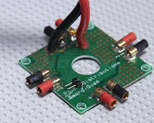

La piastra di potenza è una cosa simile a questa che vendono, che però può fornire al massimo 20A su ogni uscita...
Ho fatto un PCB veloce con eagle tirando fuori questo (dimensioni 55x55mm):
(ci sono più uscite perché già che lo faccio ne metto qualcuna in più per i circuiti ausiliari)
Che ne dite? La dimensione delle piste può andare?

Ecco, ora forse si vede meglio? Comunque sono banalmente 2 piste VCC e GND, VCC in mezzo è interrotta per far passare GND e le due metà le collegherei con un cavo di adeguato diametro

Dani88 ha scritto:...direi sui 120A totali per stare tranquilli...
120A non sono pochi.
Ti consiglierei di leggere il seguente thread:
viewtopic.php?f=1&t=27664
in particolare il link indicato al post n° 4.
In cui si parla sia della distanza tra le piste che della larghezza, delle stesse, in funzione della corrente.
Foto Utentemrc
10,5k 6 11 13
Messaggi: 4023
[5] Re: Larghezza piste PCB 15V 120A
Messaggioda Foto Utentemarioursino » 26 lug 2013, 6:40
Viste le dimensioni ridotte e considerato che comunque il campo di densità di corrente sarà ben pasciuto intorno a suoi pozzi e sorgenti (i pad di saldatura cavi) io ci farei un bel bagno di stagno, ossia come si vede sul lato bottom degli ATX si ricoprono di uno spesso strato di stagno le piste che trasportano più corrente.
Con 120 A penso che non ti salvi da questo lavoro, che poi non è affatto complicato, nemmeno nelle zone più larghe dove J si distende un po.

Messaggioda Foto UtenteDani88 » 26 lug 2013, 9:31
A quello avevo pensato anch'io :) però non sapevo se bastasse o se invece mi conveniva anche saldare dei pezzi di cavo sulla pista così da aumentare lo spessore...

Messaggioda Foto Utentebrabus » 26 lug 2013, 10:39
...e realizzare il tutto con piccole blindo? Puoi "ritagliare" il rame da un foglio spesso un paio di millimetri, e usare un supporto in teflon. Piuttosto di saldare connettori, io fisserei il tutto con robusti capicorda a occhiello.

[8] Re: Larghezza piste PCB 15V 120A
Messaggioda Foto UtenteDani88 » 26 lug 2013, 13:09
I connettori mi servono quelli come in foto (il nome è bullet o a banana) da 3.5mm perché gli ESC hanno quei connettori li...per il resto non ho capito bene cosa sia la blindo :(

Messaggioda Foto Utentebrabus » 26 lug 2013, 13:40
Ah, la "blindo"! :mrgreen:
"Blindosbarra": http://it.wikipedia.org/wiki/Blindosbarra
Praticamente usi un pezzo di rame massiccio al posto della pista, that's all!
Io farei così: sbarre ricavate da foglio in rame, magari fresate con precisione.
Connettori saldati alle sbarre mediante crogiolo, oppure... puoi usare connettori filettati, barra di rame più grossa (che so, 3mm), foro filettato e fissaggio a prigioniero.
Se invece vuoi rimanere sulla soluzione PCB, potresti farlo fare in rame rinforzato, di spessore doppio rispetto allo standard. Potresti contattare un paio di produttori della zona (ad es.: http://www.pcb-proto.com/index.php?action=splash , fa piastre con rame fino a 105 um), per farti fare un preventivo.

Messaggioda Foto UtenteDani88 » 26 lug 2013, 14:18
Però scusate, allora quella piastra che ho messo in foto, come fa a gestire 20A massimo (per ogni motore, quindi 80A) essendo su PCB? mi sembra abbia anche piste non enormi...si che qui sarebbero 40A in più, però forse riesco anche col PCB...perché prendere una sbarra in rame mi sembra un casino :(
