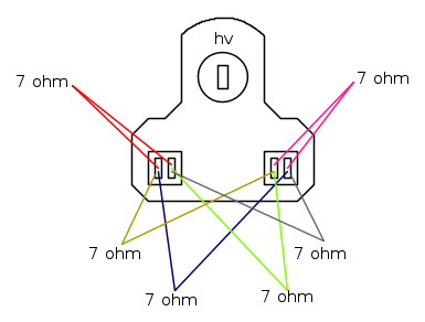

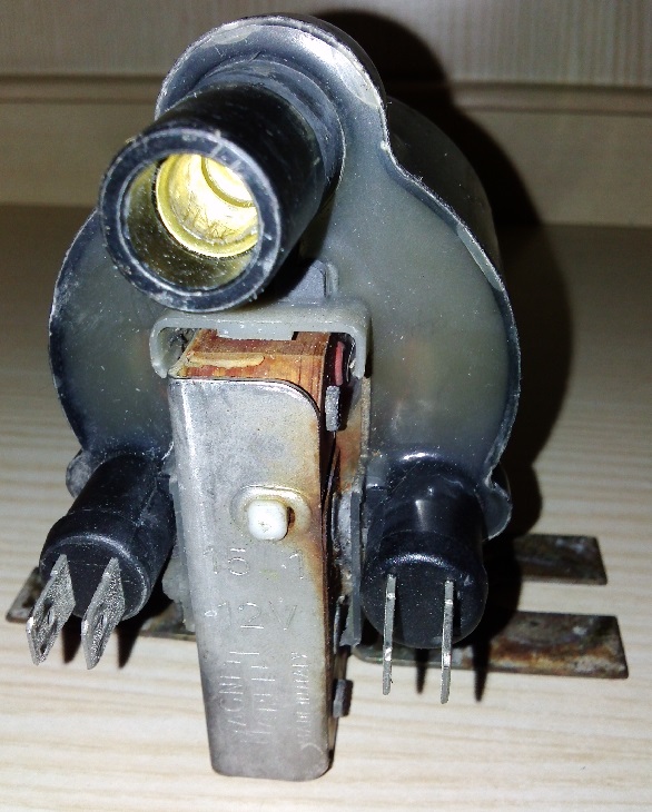

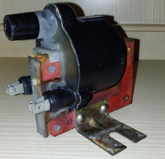

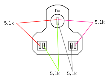

Ho una bobina di accensione di un auto della magneti Marelli che era montata su una fiat lancia. L'auto da cui fu smontata aveva molti anni ma nonostante tutto questa dovrebbe essere ancora in buone condizioni.
Non riesco però a capire i collegamenti e come poter far funzionare la bobina.
So già che la tensione erogata dalla bobina è potenzialmente pericolosa ma le prove che ho fatto fin ora sono state fatte prendendo le giuste misure di sicurezza :ok: nonostante non sia riuscito a farla funzionare.
Potete aiutarmi a capire come fare i collegamenti ma soprattutto se essa è ancora funzionante.
Di seguito allego foto e schemi delle misurazioni effettuate.
Grazie :D

Messaggioda Foto Utenteclaudiocedrone » 27 ago 2013, 17:00
:-) Ognuna delle due coppie ravvicinate di faston dovrebbe corrispondere ai capi di un primario da collegare a una bassa tensione alternata; fornendo poca corrente al primario l'alta tensione risultante ai capi del secondario risulterà fastidiosa all'assaggio ( :mrgreen: ) ma non pericolosa (prendi comunque le dovute precauzioni); i capi del secondario sono uno sicuramente la boccola alla quale ti consiglio di inserire un cavo apposito (se hai l'originale bene altrimenti puoi procurartelo facilmente usato) per via dell'alto grado di isolamento necessario e l'altro (probabilmente, altrimenti chiediamo a Foto Utentebabbucciodonosor che con quelle bobine ci fa colazione... ) la staffa di fissaggio (e quindi anche tutta la "carcassa" del nucleo). O_/

Foto Utentethunderbolt128, se metti in corto i puntali del tester, che resistenza leggi?

Messaggioda Foto Utentebabbucciodonosor » 27 ago 2013, 17:13
Conoscete per caso le accensioni elettroniche?Mai sentito parlare di moduli pilota bobina? E chi vi dice che quella bobina sia pilotata a 12 V? La mamma? Anche se quella bobina alimentasse una sola candela non vi sembra un po' piccola per sparare 20.000 V a 6000/6500 giri?

IsidoroKZ ha scritto:Foto Utentethunderbolt128, se metti in corto i puntali del tester, che resistenza leggi?
Foto UtenteIsidoroKZ messi in corto segnano circa 5 ohm

Messaggioda Foto Utentethunderbolt128 » 27 ago 2013, 17:21
babbucciodonosor ha scritto:Anche se quella bobina alimentasse una sola candela non vi sembra un po' piccola per sparare 20.000 V a 6000/6500 giri?
Foto Utentebabbucciodonosor quindi intendi che potrebbe essere anche alimentata ad alta tensione? Quindi parliamo di accensione CDI?
Ho provato a dare rapidi impulsi (parliamo quindi di onde quadre)ad una delle coppie di faston ma nessuna traccia di HV :(

Messaggioda Foto Utentebabbucciodonosor » 27 ago 2013, 17:31
Se non ricordo male avevano un modulo di potenza che le alimentava, se trovo una foto di quei tempi, trovata, ma è tutto materiale coperto da copyrigth, comunque vedo che c'era il modulo di potenza, dunqe pilotaggio con onda quadra e tensione ... bè non erano certo 12 V

Messaggioda Foto Utenteclaudiocedrone » 27 ago 2013, 17:33
babbucciodonosor ha scritto:Conoscete per caso le accensioni elettroniche?Mai sentito parlare di moduli pilota bobina?...
:-) Veramente no, se non per "sentito dire"... d'altronde né io né l'OP siamo meccatronici ed è proprio per questo che ti ho taggato (forse nel momento sbagliato :roll: ... se è così ti chiedo scusa); Foto Utentethunderbolt128, mi sa che ti conviene procurarti una bobina di un vecchio Garelli o simili... comunque 5 ohm di resistenza dei puntali sono troppi, generalmente dovresti misurare tra gli 0,5 e gli 0,7 ohm max . O_/

thunderbolt128 ha scritto:Foto UtenteIsidoroKZ messi in corto segnano circa 5 ohm
E quindi dovrebbe venirti il dubbio che quelle misure di 7Ω che avevi scritto forse non sono proprio molto significative :-)

Messaggioda Foto UtenteCandy » 27 ago 2013, 17:53
Non so, ma dalle misure fatte col tester, mi sembra di capire che il tester medesimo dia numeri a caso, come altri hanno già intuito. Da qualche parte dovrebbe esserci una misura di corto, che invece manca.
