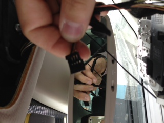

Buongiorno amici del forum, innanzi tutto, mi scuso se ho sbagliato sessione, ho un problema con la mia auto, mi si è rotto questo "spinotto" non conosco il nome tecnico e nemmeno dove comprarlo, in Fiat, mi hanno detto che devo cambiare tutti i cavi che vanno alla Plafoniera, e questo mi scoccia. sono sicuro che in questo forum c'è qualcuno che può aiutarmi. le misure più o meno precise sono 1,2 cm x 3,2 mm.

Sembra un comune (modo di dire) connettore femmina.
A cosa e` collegato luce/spot abitacolo e cos'altro?
Potresti capitarlo c/o un autodemolitore, se non riesci a crimpare i tuoi conduttori al ricambio, puoi effettuare delle giunte stando attento da isolarle per bene e a rispettare le polarita' (mi sembrano piu' di due contatti).

é collegato alla tela del tetto panoramico, quasi impossibile da trovare al demolitore, sono 5 contatti, ma non c'è un negozio on line che vende ste cose?

Se ti serve il nome tecnico, dovrebbe essere un "connettore per faston".

Si ma all'interno ci sono delle spinette piccolissime, come faccio a spiegarlo a chi me lo dovrebbe vendere?
Ti scongiuro eh... se non ne esci passa da me che lo saldo io, a son di stagno e termorestringente! :evil:
Io direi che hai due alternative:
- Cercare il connettore ESATTO e sostituirlo
- Cercare una coppia di connettori simili, maschio-femmina, e sostituire entrambi.
Come te la cavi a saldare? :mrgreen:

Era quello che stavo pensando di fare, tanto cambiare il maschio dalla scheda, non dovrebbe essere difficilissimo, sono cinque punti di saldatura!

Non vorrei sbagliarmi (al più qualcuno mi corregga), ma penso che gli dici che ti serve un "connettore maschio a x vie (mi pare che sia a 4 vie) adatto per faston maschi dotati di clip autobloccante" ti dovrebbe capire. Poi, una volta che ti fa vedere quelli che ha, lo riconosci.
