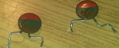

Io credo che nella prima foto le lenticchie bianche siano degli NTC/PTC ma non sono sicuro... Mentre le "lenticchie" colorate a fasce siano dei varistori a 250 volt... lo deduco dai colori 2=rosso 5=verde 1=marron (quest'ultimo come elemento moltiplicatore.... Secondo voi ho sparato cavolate o abbiamo una possibilità di averci azzeccato?
Secondo voi cosa sono?

Ciao a tutti, anche questa volta vi chiedo di guardare le foto, e suggerirmi che cosa sono.

I componenti nella seconda foto, penso siano degli NTC da 1500 ohm.
Marrone--->1
Verde---->5
Rosso---->2 zeri
Vedi, ad esempio, al seguente link:
http://www.arisanremo.it/index.php?name=Content&pid=221
I componenti nella prima immagine potrebbero essere dei PTC "generici", tipo quelli della seguente immagine:
Fonte: http://www.google.it/url?sa=t&rct=j&q=& ... nw6er2wU2w
Marrone--->1
Verde---->5
Rosso---->2 zeri
Ok. Grazie. Provero a vedere il variare della sua resistività con la temperatura e vi farò sapere.
