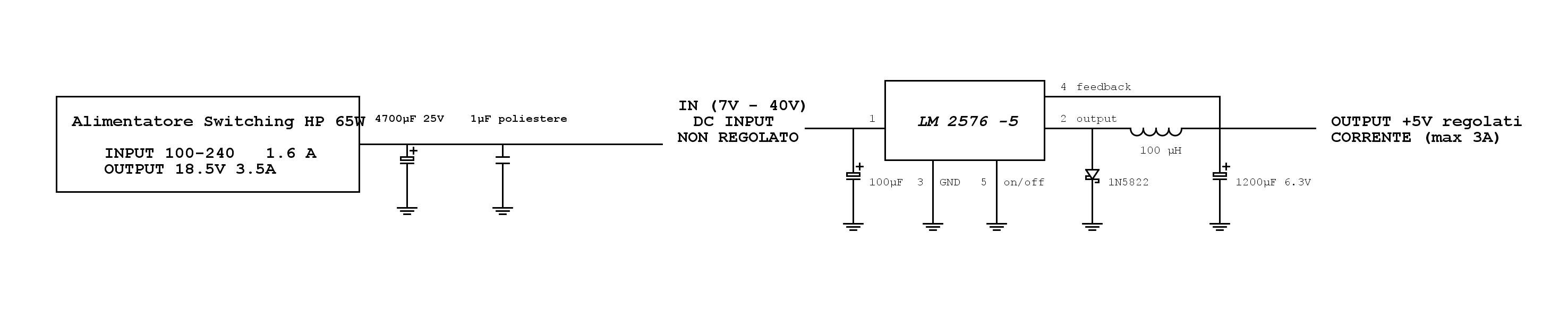

Io ho lo stesso problema, vorrei costruire un alimentatore a 5volt partendo da una batteria al piombo di 12 volt. Ho visto costruito e provato l'alimentatore con LM2576-5 ed il tutto funziona.
In entrata ho 12 volt mentre in uscita ho 5 volt.
Il problema è la corrente.. per ottenere i promessi 3 ampere (a 5 volt )da parte dello switching devo mettere in ingresso un tensione di be 18 volt, molto lontani dai miei 12 volt attuali.
E' un bel problema perché non riesco a risolverlo e ci sto sbattendo da molto tempo...
Spero che qualcuno riesca ad aiutarmi nell'impresa..

Per curiosita' che tipo di diodo e bobina "L1"hai messo?
Mi spiego meglio nel thread da te mensionato e' riportato lo schema con il diodo 1N5821:
Guardando le specifiche la corrente massima e' di 3A.
Dal datasheet LM2576 puoi mettere anche un MBR360
per "L1" sceglierei un'induttore di questo tipo come raccomandato dal datasheets:
PULSE ENGINEERING - PE92108KNL - INDUCTOR, 100UH
puoi vederloQui

A me piacerebbe vedere lo schema in FidoCadJ della tua realizzazione, completa delle sigle di tutti i componenti.

verlex ha scritto: Il problema è la corrente.. per ottenere i promessi 3 ampere (a 5 volt )da parte dello switching devo mettere in ingresso un tensione di be 18 volt, molto lontani dai miei 12 volt attuali.
Visto che dici che devi salire a 18V penso che tu stia alimentando il circuito con un alimentatore a tensione variabile. La domanda è: che corrente è in grado di fornire l'alimentatore? Hai misurato con un tester la tensione all'ingresso del circuito switching mentre eroga 3A?
Hai verificato se qualche componente dello switching mentre eroga 3A scalda in modo anomalo?
Comunque mi associo alla richiesta di vedere il circuito dettagliato, specie le caratteristiche dell'induttore ;-)

Messaggioda Foto Utenteverlex » 28 ott 2013, 17:55
Dunque, lo schema fidocad dell'alimentatore che ho costruito io è questo:
Foto dello schema elettrico fatto con fidocad
Alimentatore SWITCHING LM2576 5V 3A.jpg (70.3 KiB) Osservato 6063 volte

Messaggioda Foto Utenteverlex » 28 ott 2013, 18:17
@ stefanob70
Ho provato ad aprire il link, ma è irraggiungibile.
Come induttanza ne ho usata una prelevata da un vecchio alimentatore PC. E' toroidale con diametro interno di 10mm diametro esterno di 20mm, spèssore di 7mm e 28 spire di 1 mm di diametro di filo smaltato. (Non posso misurarla, ma spero che vada bene e che si avvicini ai 100microHenry richiesti dal ciruito switching, sperando che a pieno carico l'induttanza non arrivi a saturazione).
Per Evitare che il problema fosse l'induttanza
su Ebay ho comprato la seguente induttanza (ancora da provare)
http://www.ebay.it/itm/290960076785?ssP ... 1439.l2649
Inoltre ho comprato anche il seguente convertitore DC-DC
http://www.ebay.it/itm/140832358304?ssP ... 1439.l2649
Gli oggetti sono in viaggio, spero soltanto che il convertitore DCDC sia migliore di quello che ho costruito io.
@ marco438
Schema fidocadj fatto e pubblicato.
@FedericoSibona
Dunque, l'alimentatore principale è uno switching di un portatile HP, in uscita (come si vede dallo schema che ho pubblicato) da 3,5 Ampere a 18,5Volt. Il mio problema principale è che non ho un carico "fittizio" tale da far assorbire 3 Ampere dall'alimentatore a 5 volt. Inoltre ho soltanto due tester analogici di cui uno misuro i 5 volt in uscita e con un altro voltmetro misuro la corrente in uscita. Le misurazioni le ho fatte collegando una lampadina per auto 12 volt 24Watt.

L'uso di Fidocadj per gli schemi, ha lo scopo di permettere agli altri intervenuti nel thread di rettificare o correggere lo schema stesso senza doverlo ridisegnare; in pratica, quando lo schema e' postato secondo le regole, e' sufficiente prelevarlo, copiarlo sul proprio software e quindi modificarlo e ripubblicarlo.
Facendo una foto, peraltro enorme ed in parte invisibile, la tua fatica risulta inutile; leggiti bene come si posta uno schema in FidocadJ. :mrgreen:
[10] Re: Alimentatore 12 V/5 V per automobile
Messaggioda Foto Utentestefanob70 » 28 ott 2013, 18:41
Scusa verlex ma sono d'accordo con Foto Utentemarco438.
Lo schema non e' modificabile,e poi lascia stare l'induttanza rimediata di valore non noto.
l'induttore da 100uH dovrebbe andare bene.
