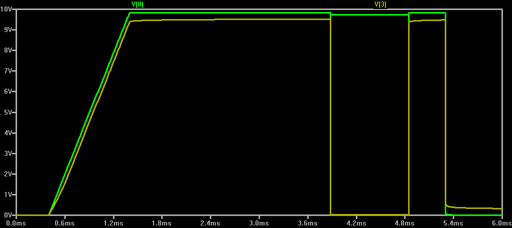

Simulazione
Ho provato a simulare il circuito in configurazione astabile, usando come resistenze di timing due resistenze da 15kohm, C di timing da 100nF e C sul piedino 5 di 10nF. L'alimentazione e` stata fatta variare da 0V a 10V in 1ms. In serie alla sorgente di alimentazione e` stata messa una resistenza da 50ohm, per avere la stessa situazione che poi avrei avuto in laboratorio. Non sono state messe resistenze di pull down o di pull up sull'uscita.
Il 555 e` stato simulato a livello di transistor, il circuito comprende oltre 30 transistor! Il risultato e` nella figura seguente
La curva verde e` la tensione di alimentazione del 555, quella gialla e` la tensione di uscita del 555. L'alimentazione viene fatta salire linearmente in 1ms da 0V fino a 10V. La tensione di uscita segue da vicino l'alimentazione perche' l'integrato sta pilotando l'uscita a livello alto. Dopo circa 3.6ms dall'applicazione dell'alimentazione il circuito comincia ad oscillare. Dopo quasi 5ms l'alimentazione viene spenta.
Quando la tensione di uscita va a livello basso il consumo interno del 555 e la tensione di alimentazione scende a causa della resistenza da 50ohm che ho messo in serie.

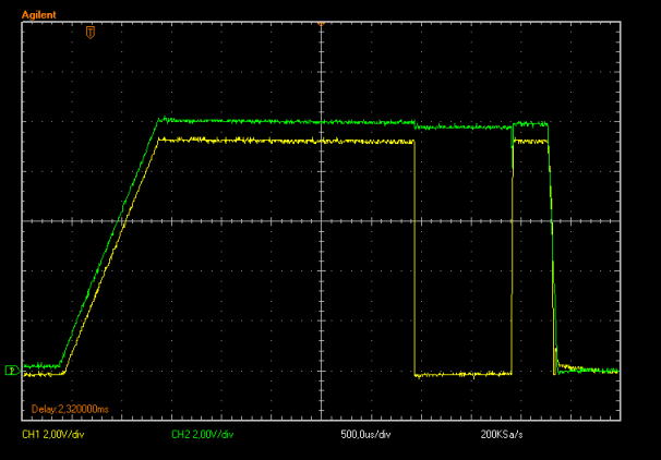

La stessa condizione simulata e` poi stata provata in laboratorio, usando un generatore di funzioni arbitrare per generare l'alimentazione e un oscilloscopio digitale per catturare le forme d'onda.
Il generatore e` stato programmato per dare la stessa forma d'onda della simulazione mentre l'oscilloscopio e` stato usato in modalita` di acquisizione singola per catturare la partenza con le capacita` scariche. Anche in questo caso si e` lasciata l'uscita aperta.
Il risultato e` mostrato nella figura
La curva verde e` la tensione di alimentazione, mentre quella gialla la tensione di uscita. Anche qui si vede che la tensione di uscita sale con la tensione di alimentazione, la quale ha un abbassamento quando l'uscita va a livello basso perche' la corrente assorbita dall'integrato aumenta.
In definitiva, serve la resistenza di pull down? Direi di no perche' anche in fase di partenza lo stadio di uscita, con Q23 spento, e` pilotato per dare in uscita un livello alto.
