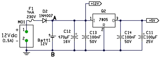

Salve,
Ho un circuito funzionante a 12Vdc con assorbimento max 1A
Vorrei alimentarlo sia tramite trasformatore 230Vac/12Vdc che tramite batteria 12V.
PG001 (1).jpg (39.7 KiB) Osservato 7235 volte
Basterebbe collegare la batteria (batt1) nei punti A e B (vedi schema), in modo che, quando il circuito è alimentato tramite trasformatore la batteria si ricarichi anche? :?: :?: :?:

1. Necessiti di un circuito limitatore di corrente per la ricarica della batteria
2. Necessiti di un circuito che "stacchi" la ricarica della batteria quando quest'ultima è carica
3. Occhio, anche con un integrato dedicato alla carica di una batteria al Pb da 12V necessiterai probabilmente di una tensione di alimentazione maggiore di 12V....

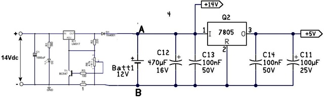

Salve, ho trovato lo schema di un caricabatteria e ho modificato lo schema, vedi allegato, ho un dubbio, funziona? :oops:
Gli schemi si postano usando FidoCadJ e questo per permettere agli altri intervenuti di poterli correggere e/o modificare.La massima dimensione delle immagini deve essere 640x480 pixel. leggi le regole del forum.
Cioè alimento il circuito (assorbimento medio 300mA...) e contemporaneamente carico la batteria?
N.B.: la batteria che uso è una 12v 7Ah al piombo.

Se hai 14V all'ingresso non potrai avere 14V nel punto A.
Considerando il dropout dell'LM317 e la caduta sul diodo, potrai avere su A circa 10,5/11V.
Questo vuol dire che se in quel circuito metti una batteria ben carica, sarà questa che alimenterà i circuiti a valle finché si sarà scaricata a quelle tensioni .....e poi resterà scarica.
Tieni presente che una batteria al piombo ermetica, cosiddette Pb-gel, per essere caricata in stand-by (o tampone) necessita di una tensione tra 13,5V e 13,8V.
Che batteria penseresti di usare?

Non e' questo il problema; con 14Vcc all'ingresso del "caricabatteria" (prima parte dello schema) ai capi della batteria giungera' una tensione massima di 12/12.5V che sono insufficienti per la ricarica che, come giustamente detto da Foto UtenteFedericoSibona, e' di 13.5/13.8V.
E' quindi necessaria in ingresso una tensione superiore (16V) e una corrente sufficiente, altrimenti il circuito non funziona.
Ci sono poi da rivedere altri particolari dello schema, che sei pregato di ripetere in FidoCadJ per permettere a chi vorra' aiutarti di apportare le necessarie modifiche.

Prova a guardare questo intervento, in particolare la "via di mezzo" che propongo alla fine.
Tieni conto che in quel modo il tuo circuito non riceverà più 12 V ma normalmente la tensione di ricarica in tampone (13,5 - 13,8 V).
Quando manca l'energia di rete riceverà la tensione della batteria (che scende mentre si scarica) meno la caduta sul diodo (0,7 - 0,8 V se è un comune diodo al silicio, 0,3 - 0,4 V se è uno Schottky).
Tieni conto anche che se va sotto i 10,8 V la batteria si solfata e si rovina, quindi calcola una capacità sufficiente a resistere per il black-out più lungo.
