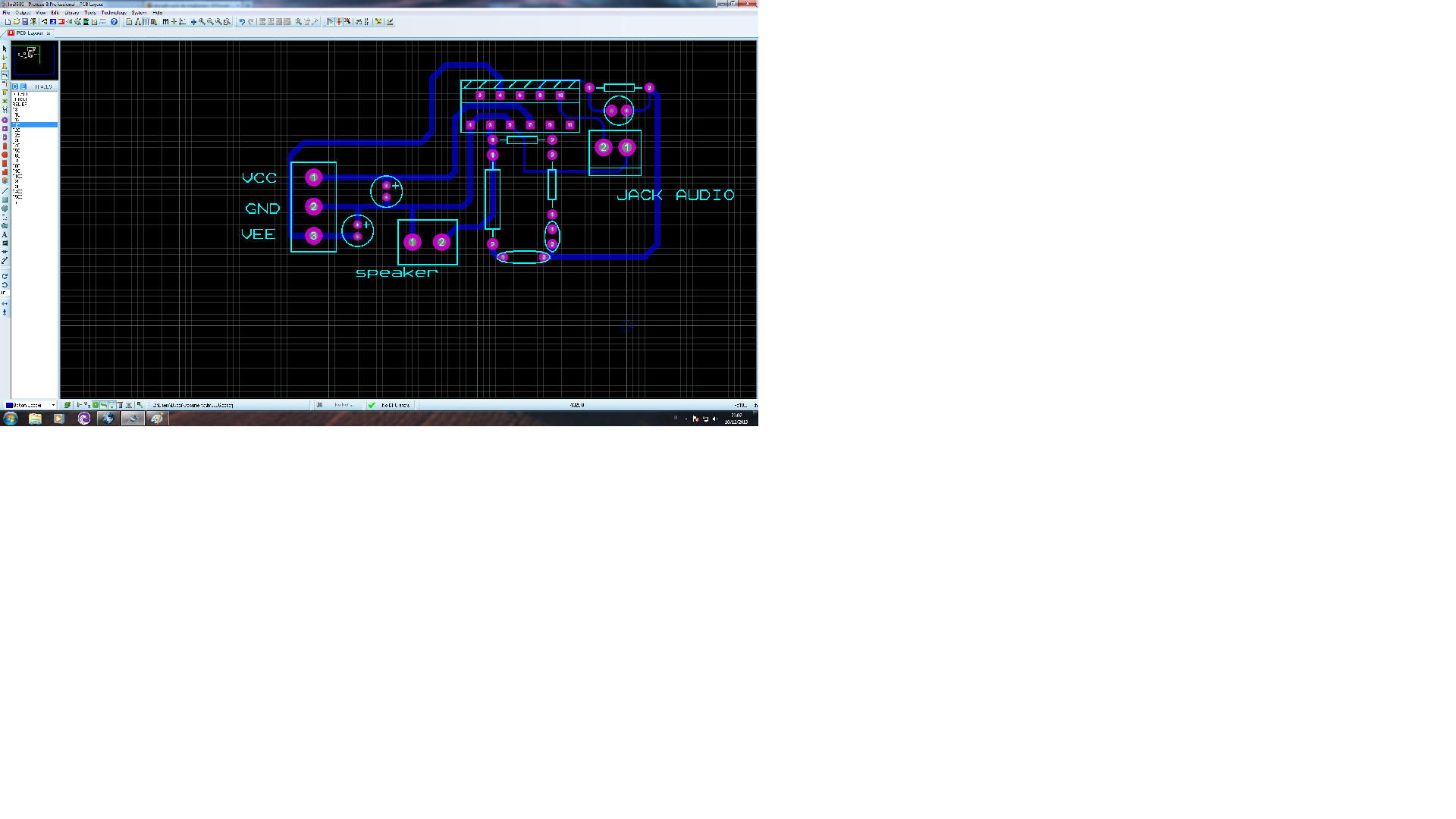

Messaggioda Foto Utentedean95 » 10 dic 2013, 20:22
ragazzi ho eseguito lo sbroglio personalmente del circuito amplificatore lm3886,però son sicuro che è possibile migliorarlo per evitare disturbi...
in un PCB,elettricamente è corretto dimensionare le piste in base alla corrente che vi passa ,nel senso che, è ammessibile che ci vi siano piste con spessori diversi?
io ho dimensionato le piste di potenza secondo la corrente di 5A( sovrastimata),quindi 1mm, mentre quelle di segnale con uno spessore di default il quale dovrebbe bastare.
ho usato Proteus ,a mio avviso il migliore,però non riesco a capire che razza di misura è 40T,50T (in proteus) e cosi via,a quanto pare 40T corrisponderebbero a 1mm...indicano lo spessore delle piste...ma su internet ho trovato ben poco..
grazie per l'aiuto...:)
il sito da cui ho preso lo schema,il quale è funzionante perché provato e perfettamente funzionante su breadboard è questo:
http://www.google.it/imgres?imgurl=http ... CDgQ9QEwAg
e il PCB è questo:

dean95 ha scritto:in un PCB,elettricamente è corretto dimensionare le piste in base alla corrente che vi passa ,nel senso che, è ammessibile che ci vi siano piste con spessori diversi?
Ovviamente si!
dean95 ha scritto:io ho dimensionato le piste di potenza secondo la corrente di 5A( sovrastimata),quindi 1mm, mentre quelle di segnale con uno spessore di default il quale dovrebbe bastare.
Conta che il rame, di solito, ha uno spessore di piu' o meno 35 um ,dunque non devi guardare la larghezza della pista ma la sua sezione trasversale (1 mm x 0.035 mm = 0.035 mmq) e vedere quanta corrente puo' passare in quella sezione.
Siccome lo spessore del rame è fissata dal tipo di board, non ti resta altro che allargare la pista fino a raggiungere una sezione adeguata alla corrente che intendi farci scorrere.

Alle considerazioni di Foto Utenterusty aggiungo che le piste "di segnale" mi sembrano fin troppo sottili per un circuito stampato fatto in casa.
Se lo fai con la fotoincisione potresti anche farcela, ma ti consiglio di aumentare lo spessore per sicurezza ad almeno 0,5 - 0,6 mm. Se invece lo farà un'azienda, ti consiglio di leggere bene le loro condizioni perché di solito impongono uno spessore minimo al di sotto del quale non si può scendere.

La pista che unisce il pin 3 dell'IC e il pin 1 del (credo) connettore speaker è inguardabile.
Inoltre invertendo i collegamenti del connettore la pista si accorcia di un bel po' ed il tutto diventa più pulito.
Riguardo a Proteus non lo conosco ma affermare che sia il migliore è un azzardo: il migliore è quello con cui l'utilizzatore si trova meglio. C'è chi disegna i circuiti stampati con paint ...

Alle considerazioni di rusty aggiungo che le piste "di segnale" mi sembrano fin troppo sottili per un circuito stampato fatto in casa.
per fortuna,per ora,posso scroccare il bromografo della scuola:)
non sono riuscito a cogliere a fondo il tuo consiglio...

Quello che ho scritto vedo che è stato saltato a piè pari :ok:
Vedo errori di clearance a bizzeffe, nonchè piste improbabili sia per routing che per dimensioni.
Non so' nemmeno come indicarteli anche volendo, dobbiamo modificare il jpeg? :roll:
clearance stands for ? :)
in che senso improbabili?
