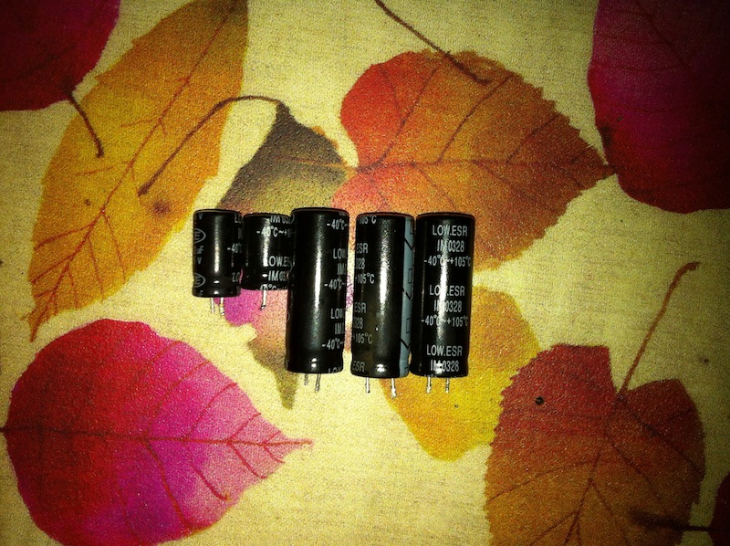

Ciao a tutti,oggi ho deciso di riparare un vecchio alimentatore atx che non funzionava da circa 2 anni.Smontandolo ho notato 6 condensatori gonfi e sono subito passato alla sostituzione
Ecco i "criminali"

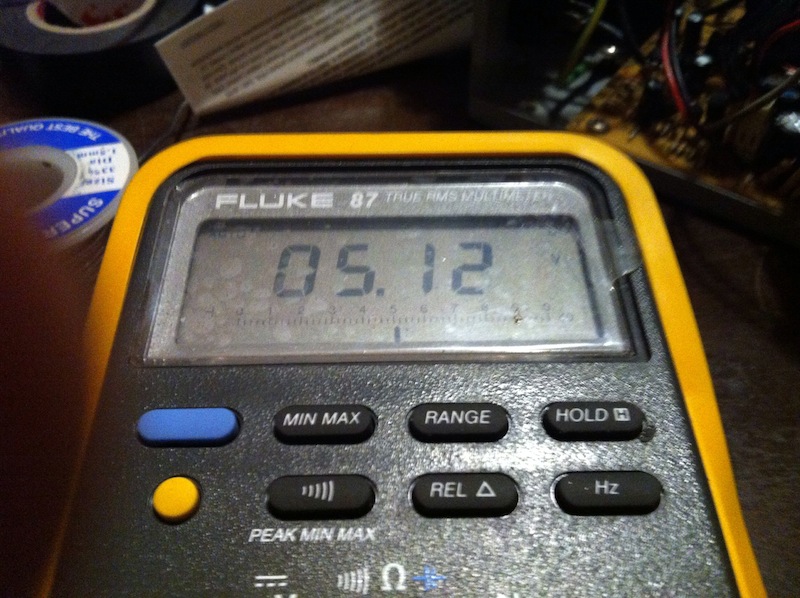

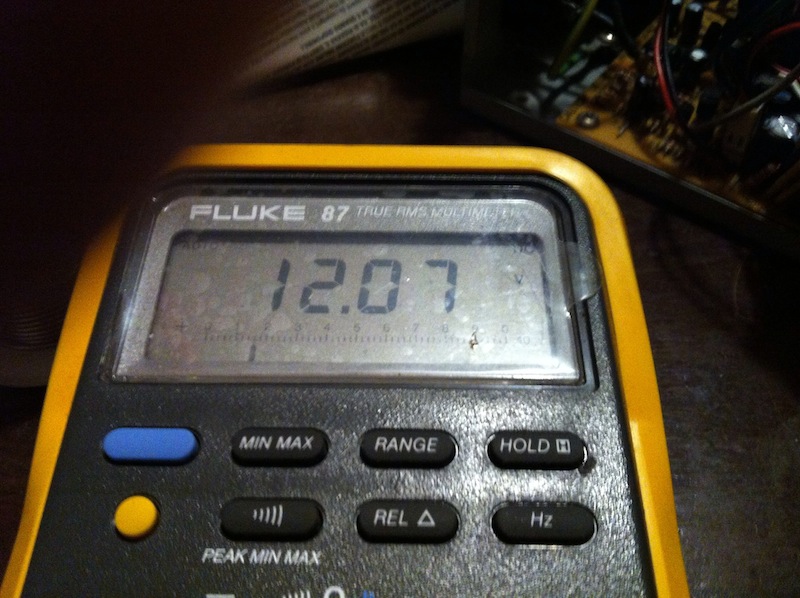

Dopo la sostituzione dei condensatori(nella foto sono 5 perché uno è ancora montato e gonfio :roll: )l'alimentatore ha ripreso magicamente a funzionare :mrgreen: :mrgreen:
Tensione linea 12V.jpg (146.5 KiB) Osservato 2959 volte
Tensione linea 5V.jpg (165.55 KiB) Osservato 2959 volte
Ho solo un dubbio:i condensatori originali erano low esr(quasi tutti da 10V) mentre i sostituti sono dei normali elsa(tutti da 16V).Può essere un problema che non siano low esr?

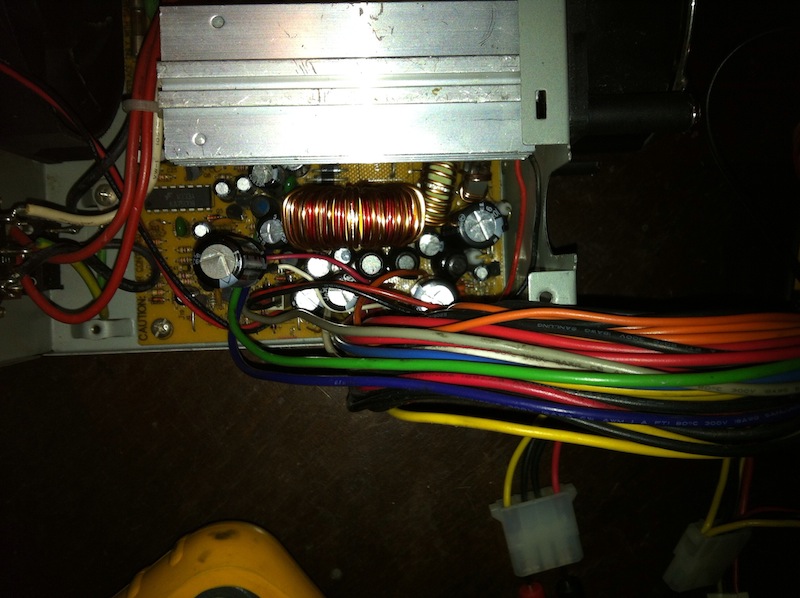

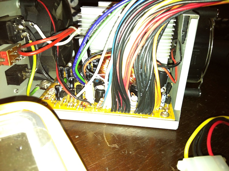

Aggiungo anche le foto dell'alimentatore
Sezione d'uscita.jpg (129.74 KiB) Osservato 2954 volte

gilus96 ha scritto:Può essere un problema che non siano low esr?
Direi proprio di no, il problema poteva esserci se avessi fatto l'opposto, ossia sostituire dei 16V con dei 10V

Il fatto che non siano low esr probabilmente comporta delle perdite maggiori sulla commutazione e maggior rumore elettronico. Prova a verificare se con un certo carico sulle alimentazioni i condensatori nuovi scaldano; se si devi rimpiazzarli con quelli equivalenti agli originali altrimenti se per l'uso che devi farne non ti crea problemi puoi anche tralasciare.
