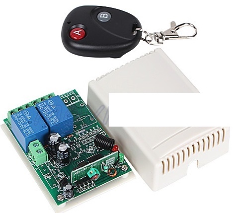

Ciao ragazzi, ho acquistato uno switch comandato da telecomando. E’ una cineseria, lo so. L’ho ordinato per fare un po’ di prove, magari per accendere o spegnere delle lampade a distanza. Ora mi chiedevo se potessi comandare la saracinesca del box (dopo ovviamente aver verificato quanto assorbe il motore). Secondo voi è fattibile? Ha due relè con tre uscite ciascuno e un connettore per l’alimentatore a 12V. Ciao e grazie.
Ecco le specifiche:
Application:
for anti-theft alarm, remote control electric windows, signal control, industrial control, lifting equipment, Electrical control circuit, etc.
Parameters:
Operating Voltage: 12V
Working frequency: 315MHZ
Control Channel: 2 Channel
Contact capacity: ≤ 10A/250VAC; 10A/30VDC
Work status: Jog/Self-locking/Interlock
Supporting remote control: 50 ~ 100m (Open Place) two-button remote control
Encoding type: Learning code

Ciao serve lo schema o la marca della centralina del box.
Di solito hanno un contatto pulito per fare l'apertura da un altro comando.
P.S. il relè non ha tre uscite ha un Comune e un contato Normalmente Aperto e uno Normalmente chiuso

Senza le dovute sicurezze ti sconsiglio di comandare la saracinesca, probabilmente ce la farebbe anche la scheda.

Dico, se ha una saracinesca con i due pulsanti per salita e discesa senza centralina con sicurezze (es.: fotorilevatori) sconsiglio l'utilizzo di comando diretto.

Electro ha scritto:Senza le dovute sicurezze ti sconsiglio di comandare la saracinesca, probabilmente ce la farebbe anche la scheda.
che intendi? Mancanza di fotocellula? Finecorsa?

Si ok sono d'accordo non si capiva.
Avevo dato per scontato che fosse automatizzata con tutte le varie sicurezze per questo gli ho chiesto della centralina.

Ancora non ce l'ho sottomano ma dovrebbero esserci questi collegamenti:
NO 1
COM 1
NC 1
NO 2
COM 2
NC 2
+V
GND
La saracinesca ha un pulsante con chiave di salita e di discesa che va tenuto in posizione finché non apre o chiude completamente.

ZG84 ha scritto:Ciao serve lo schema o la marca della centralina del box.
No ok quello che hai scritto sono i comandi della centralina che hai postato in foto.
Quello che vogliamo capire è come è automatizzata la basculante (sempre se è una basculante) del tuo garage
-Due pulsanti o un selettore salita discesa che comandano direttamente il motore
-Due pulsanti o un selettore con centralina che attua salita e discesa
- con o senza sicurezze(Fotocellule, costa pneumatica)

C'è un selettore di salita e discesa collegato direttamente al motore.
Niente fotocellule
