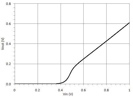

Ho simulato in DC il quadripolo in questione
che come previsto funziona solo come un diodo. Mi pare si possa affermare che in DC quel transistor non ha proprio alcun senso a stare li.
Fare una simulazione dinamica che abbia senso è un po' più difficile, ma adesso ci provo.

Quella curva è abbastanza intuitiva e, se non ci sono ragioni speciali legate agli offset dell'operazione, trovo Q1 inutile.
Tanto più che già D1 rimuove eventuali offset verso lo 0V.
Q1 configurato a quel modo, se non ha speciali caratteristiche dipendenti dalla curva dello hfe, non fa praticamente nulla di utile.
