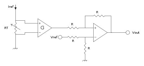

[5] Re: PT1000
Lo schema dovrebbe essere qualcosa del genere, per il momento ho tralasciato la parte di generazione della corrente costante per il pilotaggio del sensore
dove:
con questo guadagno la tensione dovrebbe essere
che dovresti generare tramite un partitore resistivo, prevedendo un trimmer per la taratura.
dove:
che dovresti generare tramite un partitore resistivo, prevedendo un trimmer per la taratura.Atlant.
[6] Re: PT1000
Scusa mi sono accorto di aver sbagliato i valore di RT e quindi le tensioni. La V a 10°C è di 1,039 V (1039 Ohm) mentre a 70°C è di 1,2708 V (1270,8 Ohm).
Non ho capito bene il blocco G del guadagno.
Comunque per la generazione della corrente costante avevo pensato di usare il LM317.
Che ne dici?
http://elettroportale.altervista.org/Co ... st317.html
Grazie milee per l'aiuto che mi stai dando.
Che ne dici?

[7] Re: PT1000
nicolasred ha scritto:Scusa mi sono accorto di aver sbagliato i valore di RT e quindi le tensioni. La V a 10°C è di 1,039 V (1039 Ohm) mentre a 70°C è di 1,2708 V (1270,8 Ohm).
In questo caso il guadagno cambia, prova a ricalcolarlo tu come ho fatto io.
nicolasred ha scritto:Non ho capito bene il blocco G del guadagno.
È un amplificatore per strumentazione, lo vendono dentro un integrato e tu gli colleghi esternamente una resistenza per regolare il guadagno a seconda dei suoi scopi (poi ha un sacco di altre caratteristiche).
In questo caso la sua fuonzione è di espandere l'intervallo in cui varia la tensione sul sensore, da qualche centinaio di millivolt, all'intervallo che vuoi tu in uscita, ovvero una differenza di 5V tra valore minimo e massimo.
Poi per portare allo zero il valore minimo sottraiamo l'offset.

[8] Re: PT1000
Ho fatto il calcolo di G...ma viene troppo grande: 21.57.
Cosa posso fare? Ponte?

[9] Re: PT1000
Il guadagno così alto non penso che sia un problema, più che altro si alza la tensione necessaria ad alimentare tutto, ma il conto quello è, si potrebbe ridurre la corrente che pilota il sensore oppure usare una PT100 invece di una PT1000.
Per il generatore di corrente costante un circuito così dovrebbe andare bene
dove:
dove:
Atlant.
[10] Re: PT1000
si che è un problema, devo avere in uscita 27V e qualcosa.
Come faccio ad alimentare un ampli op con 30V o piu??
