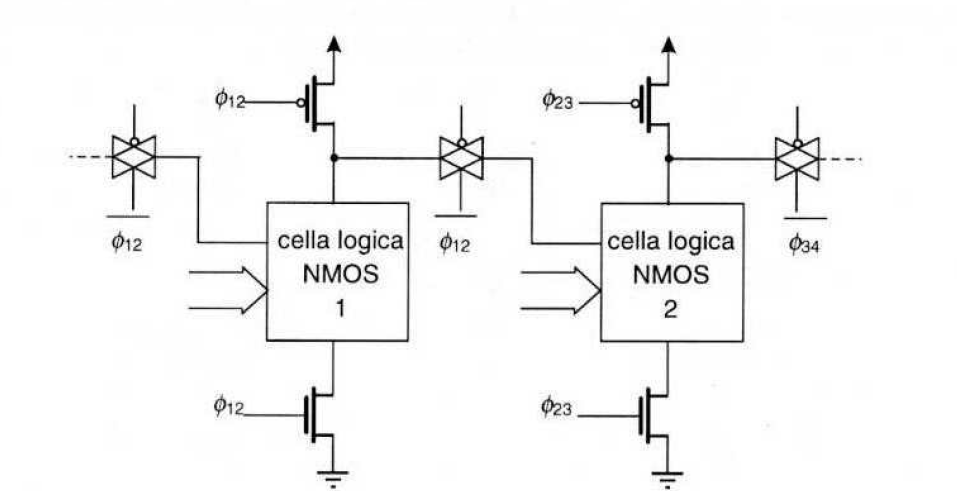

Salve,
il mio libro riporta come logica dinamica a 4 fasi lo schema che vi pongo in allegato, è corretta la fase negata 1-2 che pilota la porta di trasmissione centrale ? non dovrebbe essere 2-3 ?
inoltre se qualcuno sarebbe cosi gentile da delucidarmi in merito a questa logica , in questo caso poiché le fasi si sovrappongono quando è che la porta si apre e quando si chiude ?
grazie mille O_/
