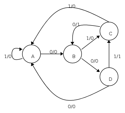

Per esempio, ho trovato un esercizio d'esame.
Progettare una rete sequenziale che riveli la presenza delle sequenze
e
, anche sovrapposte. La rete ha un solo ingresso
e una sola uscita
che vale
se rivela una delle due sequenze, e vale
altrimenti.
a)Costruire il diagramma degli stati
b)Minimizzare gli stati
c)Codificare gli stati e fare la sintesi della rete con FFT
esempio:
Io il punto a l'ho fatto così (non è completo)
Dove gli stati
Non è completo nel senso che mancano i rimanenti stati ma non saprei come e dove metterli.

Giusto una cosa sul grafo. Se sono in
con ingresso
dovrei andare in
no?
perché è al contrario lì? Cioè da
con ingresso
vado in
Tornando al mio esempio, mi mancherebbero quindi gli stati di "reset" che fanno tornare il sistema al punto di partenza una volta identificata la sequenza?
Che sarebbe cioè la freccia che da B va ad A, da C torna ad A (riconosciuta la prima sequenza, quindi resetto);
da B torna ad A (quando trovo un 1) e da A resto in A (quando trovo un 1)
con ingresso
dovrei andare in
no?perché è al contrario lì? Cioè da
con ingresso
vado in
?Tornando al mio esempio, mi mancherebbero quindi gli stati di "reset" che fanno tornare il sistema al punto di partenza una volta identificata la sequenza?
P0 non rappresenta il piano terra, bensì rappresenta l'ascensore che si trova al piano terra con la possibilità di muoversi. Mentre lo stato EE designa l'ascensore che si trova al piano terra senza possibilità di muoversi.
Per quanto riguarda il tuo esercizio avrei una domanda, l'esempio che hai postato faceva parte della specifica oppure l'hai aggiunto tu?
Ah si ok, mi era sfuggita sta cosa.
No, l'esempio non l'ho fatto io. C'era scritto sotto i tre punti. L'ha messo il prof.
Il fatto è che non capisco che prosegue così in maniera periodica oppure cambia ogni volta. Neanche i tre puntini ho inventato io...
Alla fine le sequenze sono queste
Penso che i puntini indichino che la stringa possa essere arbitrariamente lunga, ma sempre costruita sull'alfabeto 0,1. Prova a vedere il seguente automa con output, che ho sintetizzato. Se non m'è sfuggito qualcosa dovrebbe rispettare la specifica!
