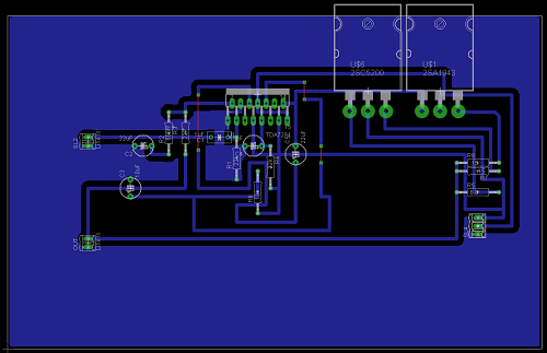

ciao a tutti devo realizzare su circuito stampato il seguente amplificatore audio,però non vorrei incorrere in disturbi :( :( ,c'è qualcuno di buona anima che mi può aiutare a migliorare i collegamenti o a prendere determinati provvedimenti? grazie mille :-)

Non credi che sarebbe opportuno poter leggere almeno le sigle ed i valori dei componenti? :mrgreen:
Meglio ancora se lo schema lo fai in FidoCadJ.

La prima cosa che mi salta all'occhio è che l'integrato che fa da amplificatore dovrebbe essere spostato sul bordo della scheda con la parte metallica verso l'esterno, in modo da poter collegare agevolmente un dissipatore.
E poi fai sparire tutte quelle piste ad angolo retto, smussale, o ancora meglio falle curve.
Poi si potrebbe restringere un sacco, però così com'è non si può editare, non riesci a fare anche il layout in fidocad?
la paura di un tuo rimprovero circa le dimensioni,credimi,era tanta :mrgreen: :mrgreen: :mrgreen:
ho pensato il contrario: inizialmente l'ho posizionato esternamente poi l'ho spostato verso l'interno,pensando che il dissipatore potesse benissimo starci sullo stampato anche se poco più sporgente rispetto al PCB...:D
io so che questo è fondamentale alle alte frequenze,però lo faccio lo stesso:D
non è anti-estetico tracciare piste curve ?! io non l'ho mai visto? :D
se mi promettete di aiutarmi,non ci sono problemi :D
non vorrei trovarmi in una situazione nella quale dopo aver perso tempo a disegnare il tutto,tutti spariscono :D

dean95 ha scritto:la paura di un tuo rimprovero circa le dimensioni,credimi,era tanta :mrgreen: :mrgreen: :mrgreen:
Solitamente non mi diverto a perdere il mio tempo per fare rimproveri; comunque se sapevi gia' che sarebbe arrivato, potevi fare in modo di evitarlo. :D
Resta il fatto che ancora non si sa di che circuito si tratti.

-Con fidocad si possono creare piani di massa?

dean95 ha scritto:ho pensato il contrario: inizialmente l'ho posizionato esternamente poi l'ho spostato verso l'interno,pensando che il dissipatore potesse benissimo starci sullo stampato anche se poco più sporgente rispetto al PCB...:D
si però se ci sono i mosfet distesi in parte non ci sta, dovresti metterli in verticale, cosi isolandoli opportunamente puoi usare un dissipatore solo per tutti e tre
dean95 ha scritto:io so che questo è fondamentale alle alte frequenze,però lo faccio lo stesso:D
ma vuoi che sia bello o che funzioni? Le piste curve non sono fondamentali, basta che smussi gli angoli, poi se vogliamo parlare di estetica gli angoli retti e le intersezioni a T fanno bruciare gli occhi :mrgreen:
dean95 ha scritto:se mi promettete di aiutarmi,non ci sono problemi :D
è il contrario, se non lo disegni in fidocad non ti possiamo aiutare, non vorrai mica che scarico e installo eagle per riprodurre il tuo schema e fare le modifiche

dean95 ha scritto:-Con fidocad si possono creare piani di massa?
tralasciali per ora, fai le piste
è proprio quello che voglio fare anche se non si capisce da come l'ho disegnato.. :D
quindi i dissipatori devono essere esterni al PCB e non su di esso?
ho usato eagle perché sapevo che era possibile creare piani di massa,cosa impossibile con PROTHEUS...e poi pensavo che fosse diffuso eagle nonostante fidocad.. :D
ma dovrei anche riportare lo schema in fidocad ( non c'è niente da modificare)? :D
spero di rifarlo in breve tempo :D
p.s il package TO264 manca nelle librerie,mi toccherà crearlo ! :D
