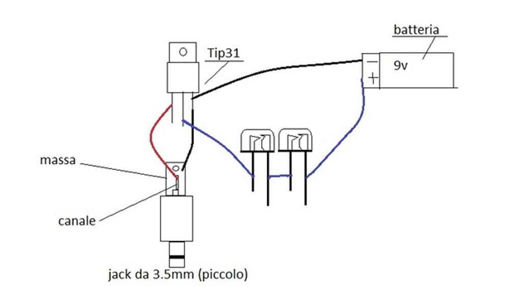

Ciao, vi chiedo un aiuto per risolvere un problema, per me grande ma per voi sicuramente piccolissimo.
Premetto che capisco poco e niente di elettronica ma a volte mi diletto a mettere insieme piccoli circuiti, senza giocare troppo con la tensione, ovviamente.
Vi prego, non torturatemi se dico bestialità.
Avrei bisogno di un circuito "super semplice" per far lampeggiare un led a tempo di musica
da collegare ad una autoradio, in casa, alimentato con ali da 12V e 2A.
Ho trovato un circuito fatto con il tip31 ma in negozio ho trovato il tip35.
I componenti di cui dispongo sono:
1) una lampada(cinese) formata da diversi led ad alta luminosita da 12V dove non si nota la polarità.
Nei due sensi, la lampada si accende comunque.
2) Transistor Tip35
Ho assemblato il tutto come indicato nell'immagine allegata e il risultato
è stato che il led rimane acceso e l'autoradio non si sente.
Grazie.

Non funziona perché quel circuito è una vera e propria porcata.
E' talmente una porcata che chiamarlo "circuito" è da considerarsi sacrilegio.
Mi stupisco che ci sia ancora gente che cerchi di costruirlo (con tutto il rispetto per te eh!).

Come, giustamente ti ha detto Foto UtenteTardoFreak, non funziona perché mancano un po' di componenti.
Foto Utenteteonet2006, mi permetto di consigliarti di lasciar perdere quel montaggio e di leggerti ed applicare quello che è riportato nel seguente articolo di Foto UtenteTardoFreak.
http://www.electroyou.it/tardofreak/wik ... -di-musica

Se lo colleghi all' autoradio (o comunque ad un uscita di un ampli di potenza) va bene anche lo schema più semplice. :ok:

Scusa la domanda ma in merito ai componenti il poteziometro con valore 100, si riferisce
a 100ohm?
E la resistenza 470, equivale a 470ohm?

Si

Un'ultima cosa e poi non vi rompo più...
Non riesco a capire dove sono:
1) l'entrata del segnale audio
2) l'entrata della 12V
3) l'uscita che va alla lampada
Ultima, vi giuro.

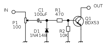

teonet2006 ha scritto:Non riesco a capire dove sono:
Forse dove c'e' scritto IN e OUT?
Se ti riferisci a questo schema:
e leggi l'articolo con attenzione e fino in fondo, vedrai che ti rispondi da solo. :D
