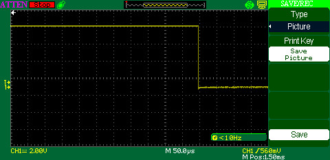

Ho un semplice circuito con NE555 che genera un'onda quadra tarato sui "circa" 380Hz, tra virgolette in quanto la frequenza non è del tutto stabile, ed il fronte di discesa ritarda di +/- 50uS, direi tra l'altro in modo piuttosto regolare (sull'oscilloscopio vedo una sorta di dondolìo regolare del fronte di discesa).

[6] Re: NE555 e frequenza pulita...
Messaggioda Foto Utentegreenestmike » 2 apr 2014, 20:46
Grazie gente,
in realtà stavo già allegando screenshot e schema elettrico, poi mi hanno chiamato da basso... :)
Devo postarli in differenti messaggi, perché c'è il limite di 3 allegati.

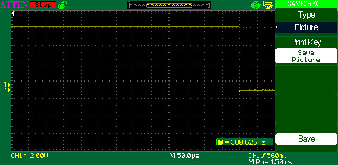

Qui di seguito gli screenshot delle "code" dei segnali con il relativo ritardo.

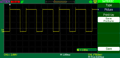

Messaggioda Foto Utentegreenestmike » 2 apr 2014, 20:47
Qui invece una panoramica dei segnali. L'oscillazione tra i due stati ha grosso modo frequenza di 1Hz o meno.
