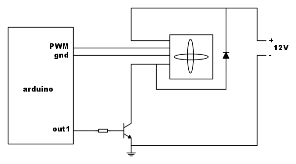

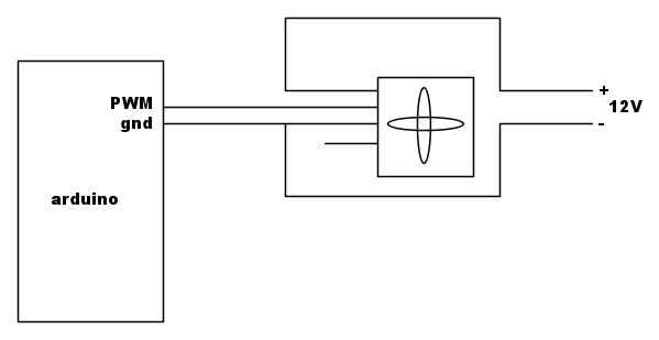

Ciao a tutti,
uso una ventola nuova da PC da controllare con arduino mediante PWM.
perché con PWM = 0 la ventola continua a girare al minimo?
ho provato a mettere il filo, che porta il PWM alla ventola, a massa, ma continua girare o stesso.
dove sto sbagliando?

[4] Re: ventola con PWM
Messaggioda Foto Utentecarmen976 » 11 apr 2014, 11:49
ecco in allegato lo schema

[5] Re: ventola con PWM
Messaggioda Foto Utentecarmen976 » 11 apr 2014, 12:32

[7] Re: ventola con PWM
Messaggioda Foto Utentecarmen976 » 11 apr 2014, 12:54
-12 1 5
Messaggi: 149
Iscritto il: 29 dic 2006, 13:45
[8] Re: ventola con PWM
Messaggioda Foto UtenteGiovepluvio » 11 apr 2014, 12:57
Modello della ventola?

[9] Re: ventola con PWM
Messaggioda Foto Utentecarmen976 » 11 apr 2014, 13:01
è una comune ventola a 4 fili per cpu.
sullo scatolo leggo:
21pwm deep cool
rated voltage 12Vdc
operating voltage 10.8 - 13.2 Vdc
starting voltage 7Vdc
-12 1 5
Messaggi: 149
[10] Re: ventola con PWM
Messaggioda Foto Utentecarmen976 » 11 apr 2014, 14:25
credo convenga:
tenere acceso il BJT quando PWM >0;
spegnere l'alimentazione con un BJT quando PWM deve essere =0.
Mi date conferma?
Che diodo scegliere, che BJT che resistenza?
