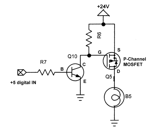

ciao a tutti,volevo sapere se ci sono delle differenze tra snubber applicati ai mosfet di tipo N e quelli di tipo P...
facendo alcune ricerche il mosfet a canale N viene preso come riferimento,come se non esistessero snubber per quelli di tipo P... :D
ho gia avuto modo di testare uno snubber RCD sul mosfet IRFP460 che è di tipo N,però ora dovrei dimensionare lo snubber per IRF9540..

dean95 ha scritto:come se non esistessero snubber per quelli di tipo P...
un po' come i diodi di ricircolo con catodo sul Drain dei PMOS (ed anodo a GND) nei ponti H a Mosfet ?

[5] Re: Snubber per mosfet canale N vs canale P
Messaggioda Foto Utentedean95 » 26 apr 2014, 17:54
Cosi dovrebbe andar bene?

[6] Re: Snubber per mosfet canale N vs canale P
Messaggioda Foto UtenteANDREA2013 » 26 apr 2014, 18:06
c'è già un diodo di protezione

[7] Re: Snubber per mosfet canale N vs canale P
Messaggioda Foto Utentesimo85 » 26 apr 2014, 18:07
Forse è meglio così:

[8] Re: Snubber per mosfet canale N vs canale P
Messaggioda Foto Utentedean95 » 26 apr 2014, 18:10
100V tra drain e source sono pochini....considera che l'extratensione può raggiungere valori anche 60 volte la tensione di alimentazione...quel diodo(UF4007) protegge fino a 1000V ( volendo si può aggiungere un altro diodo in serie per sicurezza)

[9] Re: Snubber per mosfet canale N vs canale P
Messaggioda Foto UtenteANDREA2013 » 26 apr 2014, 18:16
Foto Utentedean95, ma hai una minima idea di cosa stai parlando?

[10] Re: Snubber per mosfet canale N vs canale P
Messaggioda Foto Utentedean95 » 26 apr 2014, 18:52
il picco di tensione massimo che può sopportare...o sbaglio? #-o
