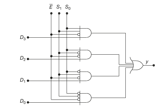

Salve a tutti.
Mi sono imbattuta nel circuito logico che indico in allegato e non riesco a capire di che porte si tratta. Le quattro porte con i pallini riportati immediatamente prima degli ingressi (e quelli sono porte NOT e lo so) sono "normali" porte AND? E, quella immediatamente prima dell'uscita, è una "normale" porta OR?
Ho fatto una ricerca in rete ma non sono riuscita a trovar nulla.
Grazie a chi vorrà delucidarmi.

AND a 4 ingressi, i pallini significano che gli ingressi sono negati..
Altrettanto per la OR per il numero di ingressi.

Quindi sono normali porte AND e OR. Non capisco, però, perché la simbologia grafica viene alterata.

danseuse ha scritto:... Non capisco, però, perché la simbologia grafica viene alterata.
Non viene alterata, viene solo "estesa", replicando solo la linea di base, per non essere costretti ad usare un simbolo esageratamente grande e sproporzionato rispetto ai restanti, ovvero si "allarga" la base per permettere il collegamento di un numero più elevato ingressi
ad ogni modo, per il multiplexer da te postato, questo allargamento poteva essere tranquillamente evitato, visto l'esiguo numero di connessioni, sia per le porte AND sia per la OR.

Oh, finalmente una spiegazione che si capisce e che cerca di dare senso.
