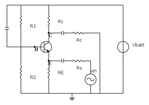

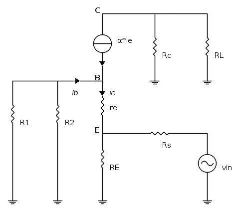

Ciao, ho difficoltà nel determinare la resistenza d'ingresso di questo BJT:
Stacco il generatore Vin e la resistenza Rs e collego un generatore di tensione di valore arbitrario Vx su cui scorre una corrente Ix. A questo, non so come procedere, ovverosia intuitivamente sono portato a determinare quale percorso compie la corrente Ix prima di rientrare nel generatore dal terminale posto a massa.
Pertanto io direi che la resistenza di ingresso é: [(R1//R2)+re]//RE.
Il problema è che non capisco se e perché il generatore controllato è ininfluente (???).
Inoltre non mi è chiaro se devo usare la regola della riflessione della resistenza, dato che su R1 ed R2 scorre Ib e non Ie.
Grazie.

[2] Re: Resistenza d'ingresso BJT
Messaggioda Foto UtenteAsimov » 29 apr 2014, 11:26
Forse ho capito l'errore, nel modello AC del BJT a base comune la base è posta a massa, pertanto la resistenza di ingresso è re//RE :D

Messaggioda Foto Utentebanjoman » 29 apr 2014, 12:04
No.
Sei sicuro di aver disegnato correttamente lo schema?
Controlla bene, c'è un errore galattico.

[4] Re: Resistenza d'ingresso BJT
Messaggioda Foto UtenteAsimov » 29 apr 2014, 12:47
Intendi il fatto che la Base non è posta a massa? Se intendi quello ne sono consapevole, me ne sono accorto dopo.

[5] Re: Resistenza d'ingresso BJT
Messaggioda Foto Utentebanjoman » 29 apr 2014, 12:49
No, a me sembra che hai invertito i terminali B e E....

[6] Re: Resistenza d'ingresso BJT
Messaggioda Foto UtenteAsimov » 29 apr 2014, 12:50
Scusa, perché? Si tratta di un BJT a base comune.

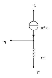

[7] Re: Resistenza d'ingresso BJT
Messaggioda Foto Utentebanjoman » 29 apr 2014, 12:55
Disegna il circuito equivalente a tre terminali del BJT, ed etichetta i terminali B, C, E. Solo il circuitino equivalente, giusto per schiarirti le idee.
Poi confrontalo con il tuo schema. Osserva come hai collegato il circuito equivalente del BJT dentro il tuo schema.

[8] Re: Resistenza d'ingresso BJT
Messaggioda Foto UtenteAsimov » 29 apr 2014, 12:58
Non ho capito. Forse sarebbe stato meglio utilizzare il modello a pigrego invece di quello a T, dato che abbiamo la base come terminale in comune, ma comunque anche quello a T dovrebbe essere corretto. Non capisco cosa cerchi di dirmi :?

[9] Re: Resistenza d'ingresso BJT
Messaggioda Foto Utentebanjoman » 29 apr 2014, 13:00
Mi disegni qua sul forum il modello a T ? Solo il modello, completo delle etichette B C E

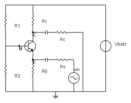

[10] Re: Resistenza d'ingresso BJT
Messaggioda Foto UtenteAsimov » 29 apr 2014, 14:39
Scusami, son dovuto andare a pranzare :-) Comunque ecco a te:
Questo invece è lo schema del circuito dell'esercizio d'esame:
nel quale non è specificato ma suppongo sia sottintesa la presenza di un condensatore di bypass tra B e Vbatt che porti la Base a massa per il segnale. Cioè così:
