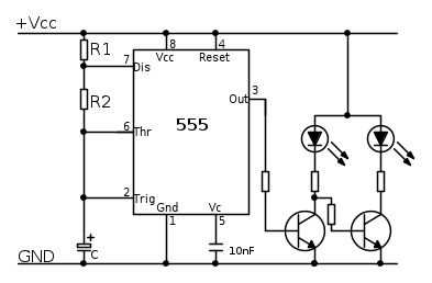

salve a tutti, ho 4 led da 5mm con all'interno 2 luci colorate(anodo comune, doppio catodo). vorrei inserirli in 2 particolari tubi in plexiglas per fare degli effetti di luce. mi spiego, dopo per esempio 30 secondi a 2 a 2 o 1 alla volta cambiano colore, sfumandosi con il successivo, ovvero all' interno di ogni led si spegne lentamente il primo e si accende gradualmente il secondo, per dare l' effetto sfumatura.
me la cavo con millefori, qualcuno ha qualche schema per aiutarmi?
eventualmente dispongo anche di un psoc4, ma non lo so utilizzare..
grazie a chiunque mi darà una mano a realizzare questo progettino ;)

Se si trattasse di sola accensione o spegnimento temporizzati
potrebbe essere opportuno l'uso di integrati, ma se vuoi anche
avere effetti di sfumatura è meglio imparare ad usare un micro.

Dovresti dire esattamente come vuoi comandare i LED
(tempi e sequenze)

g.schgor ha scritto:Dovresti dire esattamente come vuoi comandare i LED
(tempi e sequenze)
vorrei che ogni 30 secondi i 4 led cambino con l altro colore al loro interno. posso anche fare a mano dei giochi di luce. non ci sono problemi per circuiti complessi.. non troppi :ok:

Messaggioda Foto Utenteg.schgor » 11 giu 2014, 7:20
Ecco lo schema di principio:
Per il calcolo dei tempi (R1,R2,C) vedi qui,
per le altre resistenze occorre conoscere Vcc e le caratteristiche del LED

Messaggioda Foto UtenteRambo » 16 giu 2014, 0:35
proprio quello che mi serviva! grazie mille!
