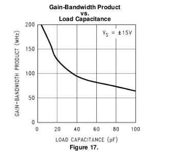

Messaggioda Foto Utentesimo85 » 1 ago 2014, 21:16
Ciao Bruno,
Non ho capito cosa intendi esattamente con questa frase:
BrunoValente ha scritto:quando invece mi risulta che nella realtà l'impedenza di uscita vada direttamente con la frequenza
Quindi una impedenza di uscita proporzionale alla frequenza del segnale ?
O della banda dell' operazionale ?
Osservando il grafico del datasheet dell' LM7171 relativo al GBWP e capacità di carico
si osserva che il GBWP è inversamente proporzionale alla capacità di carico.
Se ho capito male ed ho sbagliato grafico a cui riferirmi, chiedo scusa.

[8] Re: Modello equivalente dell' operazionale
Messaggioda Foto UtenteBrunoValente » 4 ago 2014, 11:04
Ciao Foto Utentesimo85, scusa il ritardo.
Il grafico che hai allegato si riferisce alla dipendenza tra la banda passante e un eventuale carico capacitivo applicato in uscita all'amplificatore, quindi mi pare non si tratti della capacità interna rappresentata nel tuo modello.
Intendevo dire che, con quella capacità in parallelo all'uscita rappresentata nel tuo modello, l'impedenza di uscita dell'amplificatore ad anello aperto dovrebbe ridursi al crescere della frequenza e invece a me risulta che in pratica l'impedenza di uscita degli amplificatori tenda ad aumentare quando si sale con la frequenza.
