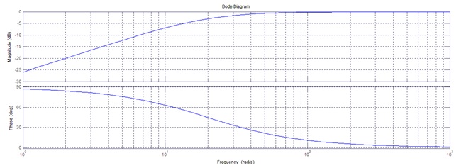

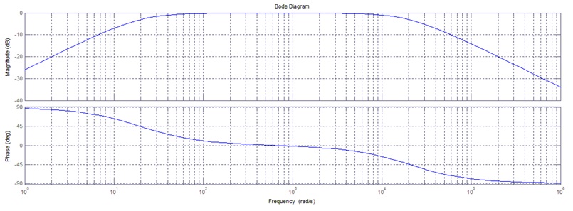

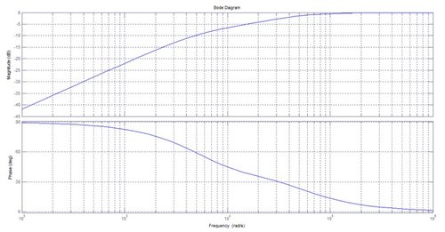

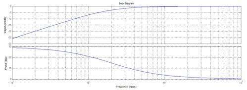

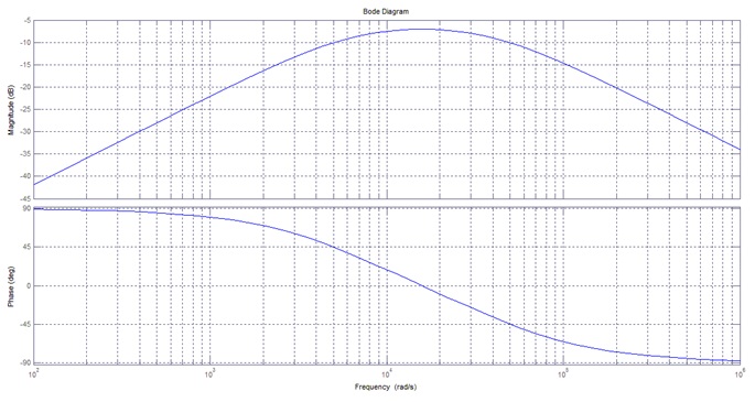

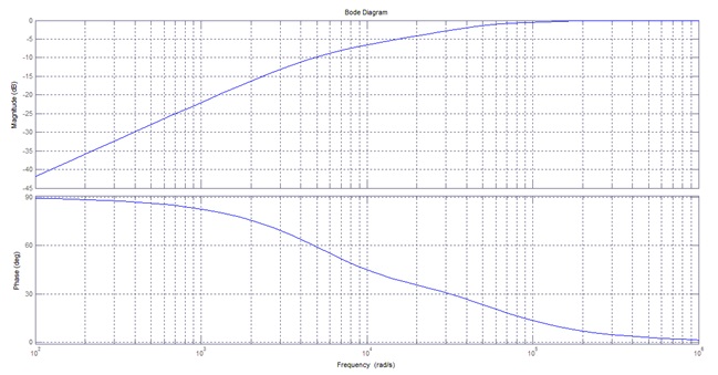

[8] Re: Rete CRRC
Quando si cerca il comportamento generico, ossia senza approssimazioni, il metodo più sicuro è quello della forza bruta, ossia calcolarsi la risposta in frequenza dell'intero sistema.
Chiamando
il potenziale in mezzo, avrai che semplicemente la tensione di uscita è data dal partitore:
. E questo era il passa basso. Ora, se al posto dell'interconnessione semplice in
avessi un buffer disaccoppiatore, ossia capace di garantire impedenza infinita a valle di
, beh in quel caso avresti semplicemente il prodotto delle due f.d.t., ossia del passo alto e del passa basso. In questo caso, però, quell'interconnessione fa sì che l'impedenza finita vista a valle di
si ripercuota sul funzionamento del circuito. In quel caso, dobbiamo calcolarci
in funzione di
, che vista così è un disastro, ma serve a far capire le relazioni serie/parallelo. Semplificando per bene si giunge alla formula conclusiva:
Come dicevano giustamente tutti coloro che hanno risposto in precedenza, in questa funzione di trasferimento si vede che il filtro non è un passa alto. Questo perché inevitabilmente compaiono i termini
e
a valle, segno che i due stadi non sono tra loro indipendenti. Da questo formula inoltre vedi cosa significa "allontanare" le due frequenze di taglio: idealmente parlando, quando fai un passa banda puoi parlare di frequenza di taglio del passa alto e del passa basso per definire i limiti di tagio del tuo filtro complessivo. In questo caso,
contribuisce alla pulsazione di taglio del passa alto, mentre
a quella del passa basso. Se crei un filtro con banda molto ampia, cioè tale che la frequenza di taglio del passa basso sia molto più grande di quella del passa alto, allora avrai che i termini
saranno molto più grandi di
(poiché
). Nella formula finale sopra, puoi allora semplificare i termini sicuramente più piccoli e ottieni alla fine (supponendo quindi
e
che è appunto la funzione di trasferimento tipica del passa alto. Questo però avviene solo se verifichi le relazioni di cui sopra, altrimenti non puoi più rifarti al modello approssimato e dovrati lavorare con la funzione di trasferimento generale.
Per farti un'idea, se vuoi creare un passa banda (del primo ordine) con banda passante tra circa 3.2Hz e 3.2kHz (3 ordini di grandezza), usando ad esempio i seguenti valori:
e
, usando lo schema senza disaccoppiatore il passa alto ha il seguente andamento in frequenza:
Questo per quanto riguarda il passa alto, comprendendo invece anche il passa basso (sostituendo
nell'espressione di
) ottieni:
Che è una buona approssimazione dei due stadi separati.
Considerando invece un filtro con banda passante tra circa 1.9kHz e 3.2kHz, ad esempio con
e
, hai un andamento molto diverso:
Con risposta del filtro:
Come vedi hai sia un'attenuazione nella banda passante, sia un discostamento dalle frequenze di bordo, dovuto al fatto che le due frequenze di taglio non sono sufficientemente lontane e che i due stadi si influenzano a vicenda.
Ovviamente con filtri più selettivi il risultato peggiora ancora di più.
Chiamando
in funzione di
e
(poiché
e
e
, usando lo schema senza disaccoppiatore il passa alto ha il seguente andamento in frequenza:Questo per quanto riguarda il passa alto, comprendendo invece anche il passa basso (sostituendo
nell'espressione di
) ottieni:Che è una buona approssimazione dei due stadi separati.
e
, hai un andamento molto diverso:Con risposta del filtro:
