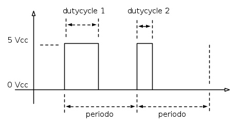

Questa cosa l'avevo letta ma non sono sicuro che sia giusto! Quindi se io do degli impulsi compresi tra 1500 e 1900 usec il mio servo motore gira in senso orario e in senso antiorario?
In generale (quindi consideriamo che quello a tua disposizione non faccia eccezione), ad un impulso (positivo) di una determinata durata (compreso, in tal caso, tra 1500 e 1900 usec) è associata una determinata posizione dell'asse: questa posizione è identificata da un angolo (numero di gradi) rispetto alla posizione di zero (o riposo).
Il fatto è che per raggiungere una posizione, l'impulso previsto per questa, deve essere applicato in continuazione cioè ripetutamente e, una volta raggiunta la posizione, è necessario proseguire con l'applicazione dello stesso impulso al fine di poter conservare la posizione raggiunta.
Come dallo schema qui sopra, ad esempio, se applichi l'impulso dutycycle 1 "dici" al servomotore di ruotare l'asse per raggiungere una certa posizione mentre, se applichi l'impulso dutycycle 2 "dici" al servomotore di ruotare l'asse per raggiungere un'altra certa posizione e differente da quella associata al dutycycle 1 (ma non ci sono impulsi "negativi").

simone95 ha scritto:la durata degli impulsi
Sì, da 1 a 2 millisecondi standard per coprire l'intera escursione, 60 gradi nel tuo caso e agli impulsi più lunghi corrispondono le posizioni più antiorarie.
La frequenza di ripetizione si intende 50 Hz standard ma può anche essere più bassa e funziona pure (ma non reagisce allo stesso modo).
