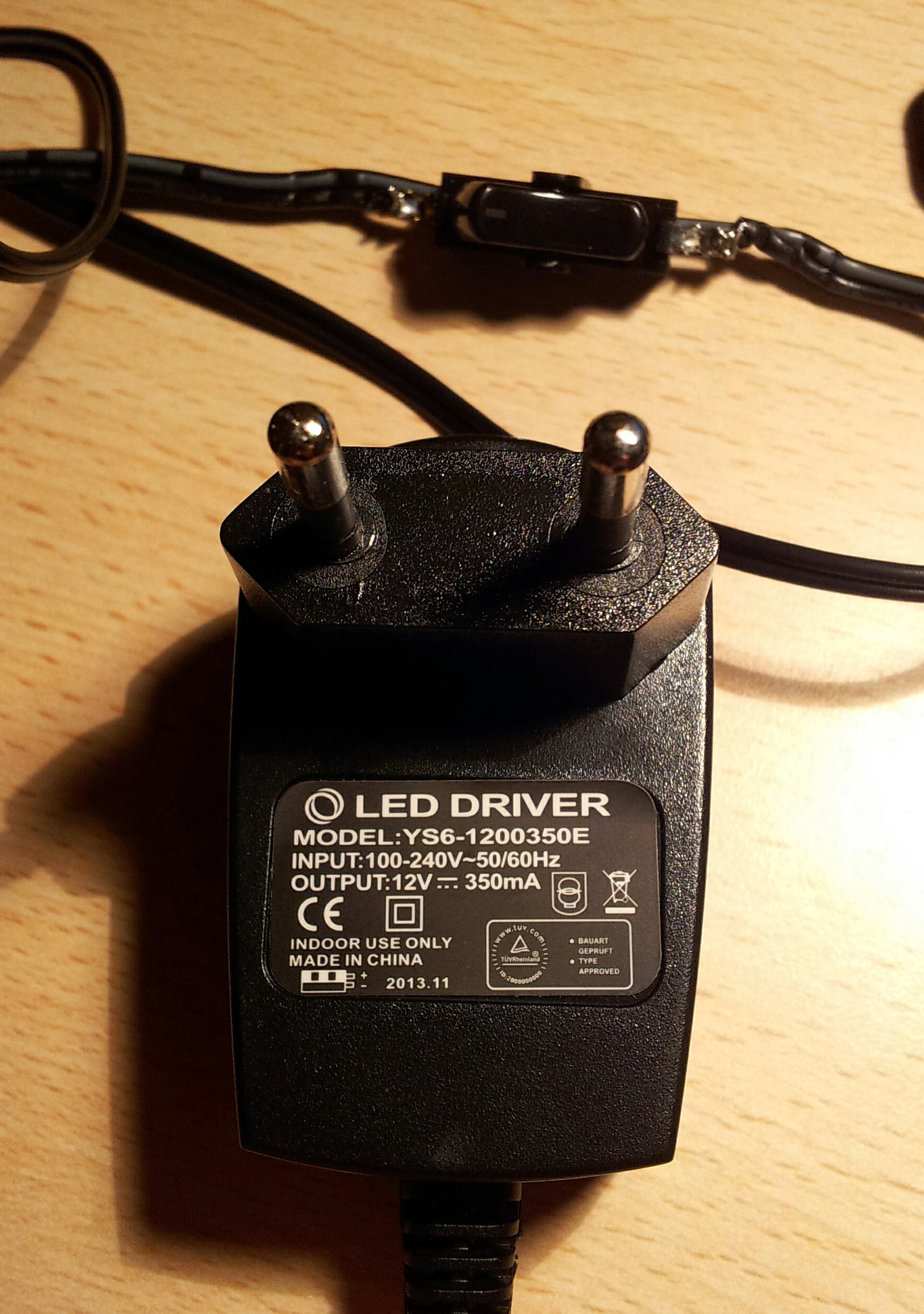

Il driver dovrebbe funzionare come generatore di corrente costante ma, senza altri dati, e' difficile dare consigli utili.
Chiedi dove li hai comprati ( led e driver) o posta l'eventuale link ai prodotti.

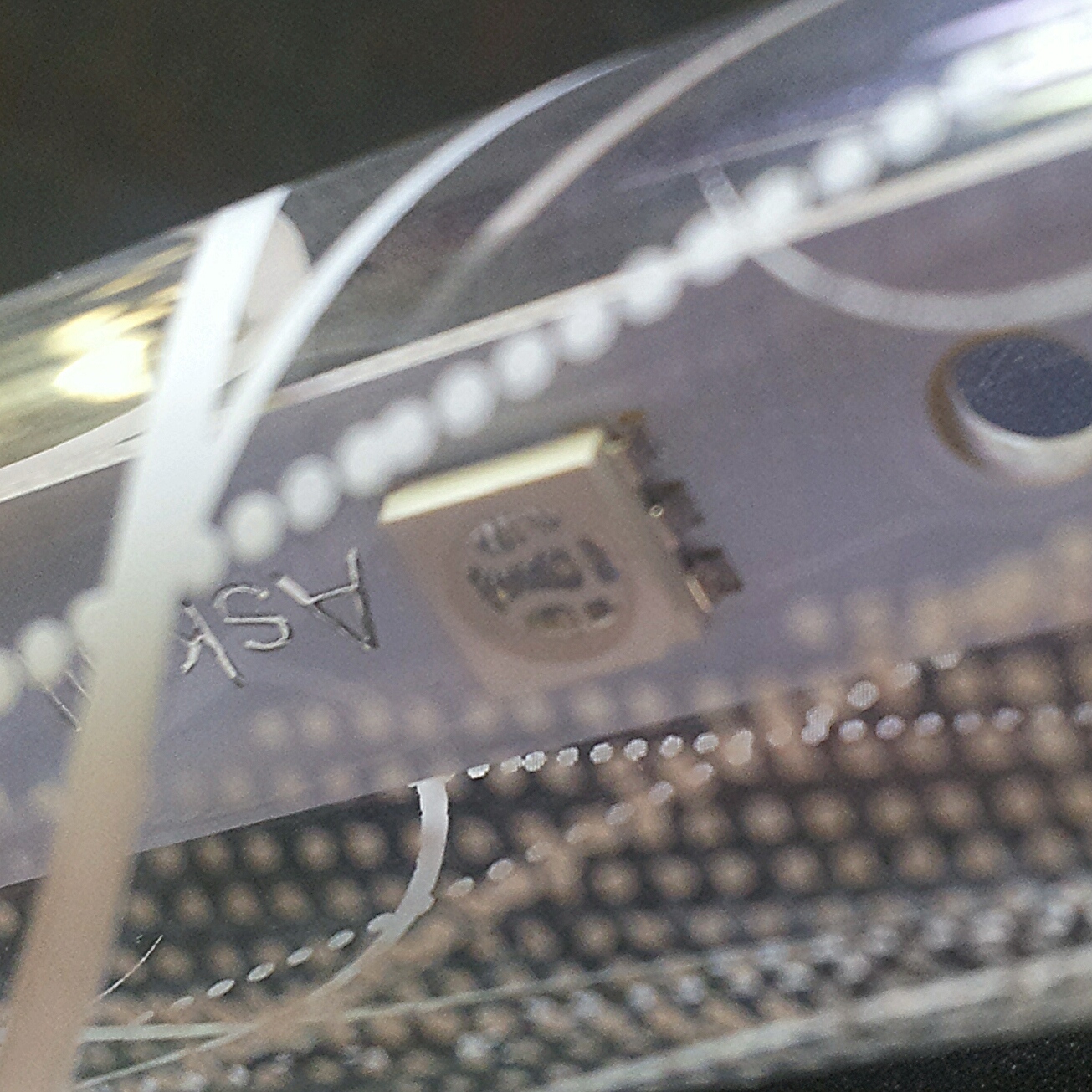

Messaggioda Foto Utenterichiurci » 6 set 2014, 17:43
come fai a dire che i LED sono RGB bloccati? Magari i colori diversi sono fatti con strisce diverse.
Se sono RGB la faccenda si complica perché non hai più solo due fili ad alimentare la striscia....

Messaggioda Foto Utentedentex » 6 set 2014, 19:19
Basta vedere l'immagine. Poi hanno, come prodotti, guarda caso, la versione rossa, verde, blu e bianca...
Dalla striscia escono solo due contatti; ma è probabile che sul supporto gli altri contatti per gli altri canali colore siano semplicemente non usati. Non ho smontato la "provetta" di vetro che contiente la striscia; ma comunque vorrei lasciare l'eventuale accensione degli altri canali a dopo.
Quello che mi interessa adesso è capire se nei driver per questo tipo di strisce ci sia qualcosa di particolare rispetto ad un normale alimentatore a 12V.

[7] Re: Modifica striscia LED
Messaggioda Foto Utentemarco438 » 6 set 2014, 20:04
dentex ha scritto:Quello che mi interessa adesso è capire se nei driver per questo tipo di strisce ci sia qualcosa di particolare rispetto ad un normale alimentatore a 12 V.
Beh, pare evidente che ci sia, altrimenti non sarebbe un driver per led ma un semplice alimentatore. :D
Un alimentatore fornisce una tensione costante (a volte limitata in corrente), un driver una corrente costante.

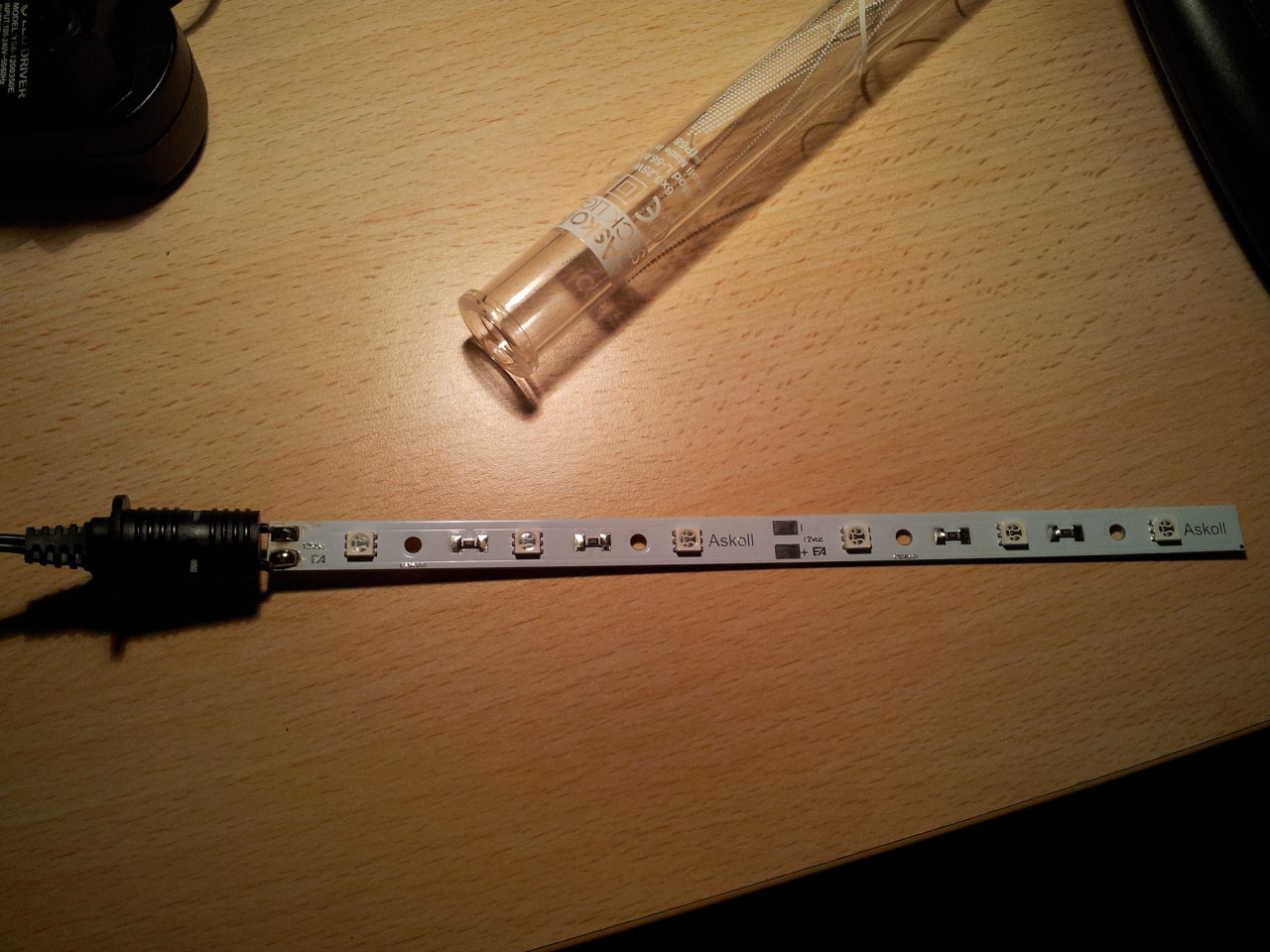

Messaggioda Foto Utentedentex » 6 set 2014, 20:27
richiurci ha scritto:...Ogni tot LED (di solito 3) c'è una R di caduta.
Si ce ne sono 4 da 22 Ohm (codice 22R0). La striscia è divisa in due moduli da tre LED con due resistenze per modulo, in mezzo ai led.
...Devi solo capire come è fatto il tuo, per esempio sezionando il filo di alimentazione e misurando tensione e corrente assorbiti dalla striscia.
Ho misurato la tensione alla base della strip ed è 11,7V. La corrente non l'ho misurata. Devo riuscire ad aprire l'interruttore. Comunque se secondo voi ci si può fidare del valore scritto sul driver, non lo faccio.
...ma se c'è la R di caduta sulla striscia anche il controllo di V è meno "brusco"
Visto che c'è rientriamo quindi nel caso della striscia con driver a tensione costante.
Potrei provare ad alimentare la strip dai contatti scoperti con un alimentatore settato ad es a 3V, 5V o 9V (per vedere se si illuminano di meno), ma ne ho uno da 2A e un altro da 1,5A. A questo punto fornirei troppa corrente e rischierei di rovinare la strip?

Messaggioda Foto Utentemarco438 » 6 set 2014, 20:42
Quello che risulta strano, da quanto hai scritto, e' che la striscia led pur avendo resistenze di limitazione interne ( perche' poi due resistenze per tre led), sia alimentata da un driver (ma si puo' vedere almeno una foto ?).
Proverei, visto che disponi di un alimentatore variabile, ad alimentare la striscia direttamente partendo da 9V fino ad arrivare ai 12V previsti.
Se le resistenze interne limitano la corrente, dovrebbe funzionare.

Ok metto due foto:
Driver + (sopra) interruttore dove ho misurato un valore, sul display del tester, di "56,1" con scala settata su sensibilità "200mA": quindi dovrebbero essere 560mA.
Striscia:
