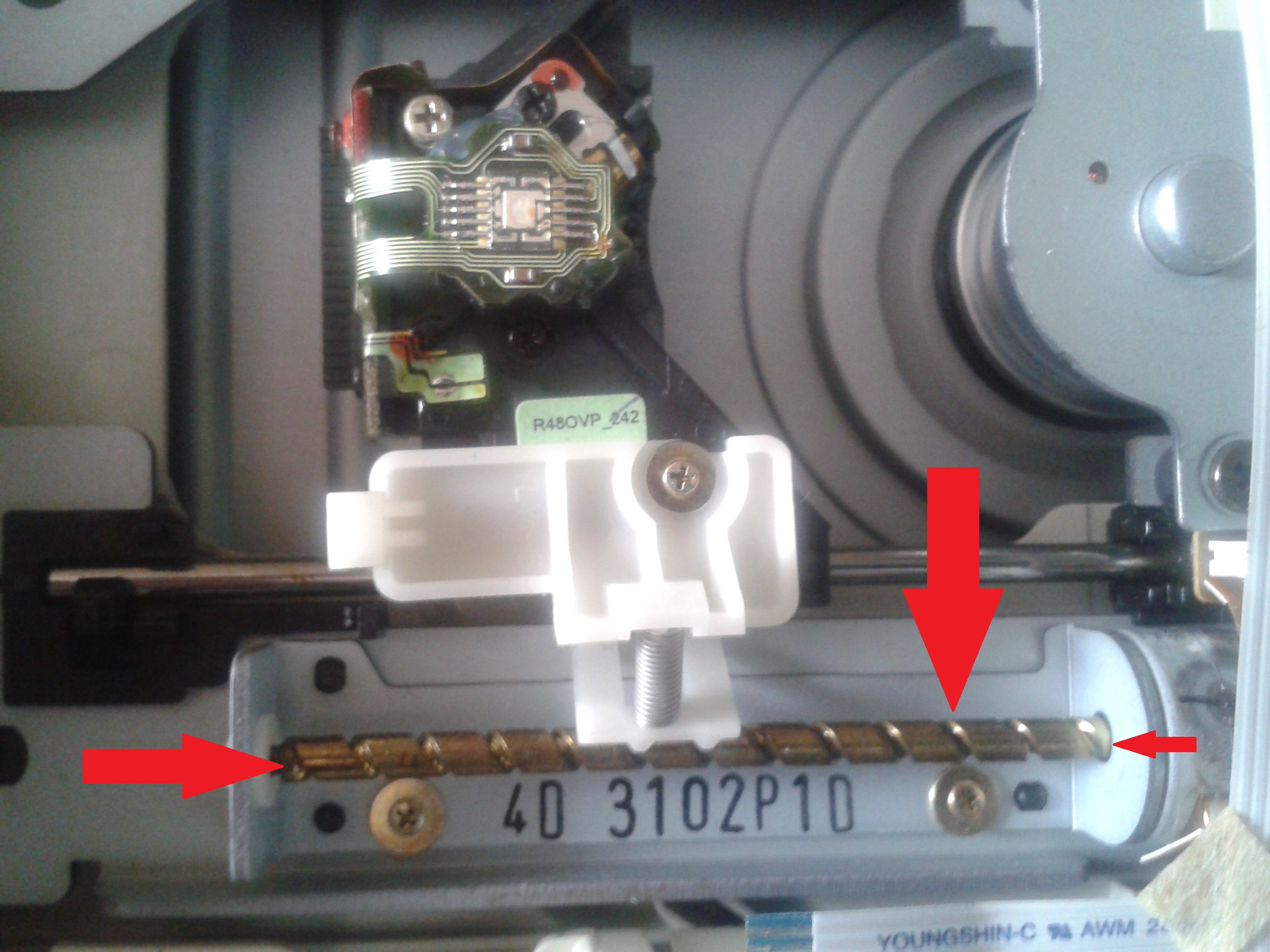

La prima foto voglio indicarvi con le frecce rosse, quell'asse color oro, che sembra sia un unico pezzo con il motore. Vorrei capire dove posso trovarne in commercio di assi simili, oppure motorini simili ? :?:
All'interno del CD-rom

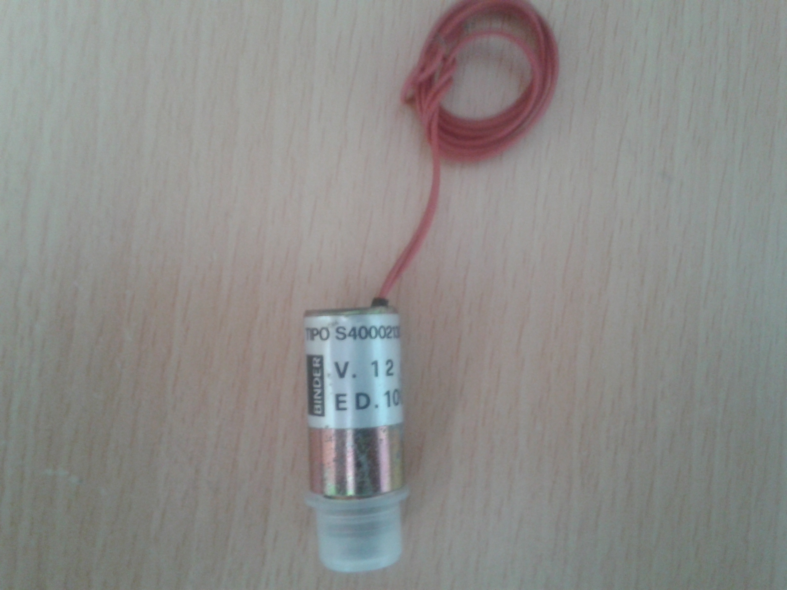

La seconda cos'e? In quali applicazioni si usa? A cosa serve... :?:
Ce scritto sopra:
TIPO S40002130850
BINDER V. 12 cc
ED. 100%
boh?

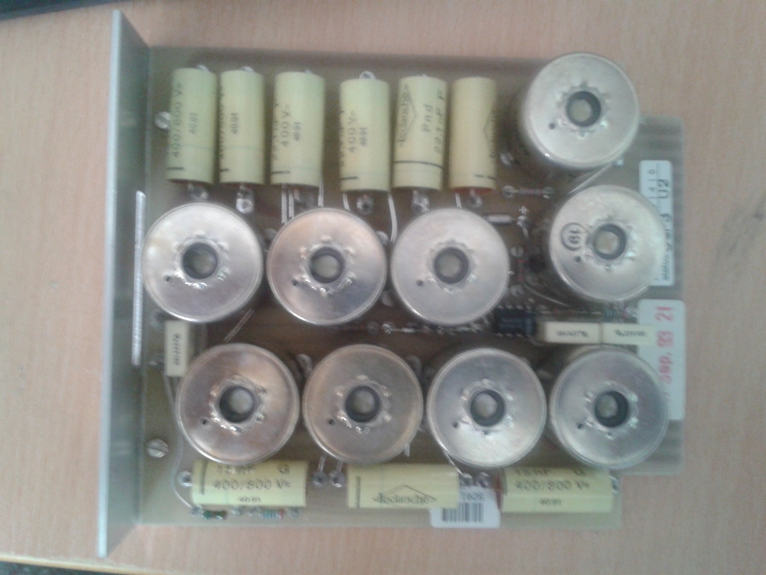

Per finire, la terza. Sapete dirmi in cosa/dove si usava? E quei bussolotti a forma di condensatore hanno la vite a croce, probabilmente sono induttori variabili ?% :?:
Ecco cosa c'e scritto sul Lato Piste:
AUTOPH (strano punto a forma di O ) N , probabilmente ce scritto AUTOPHONE, non lo so.
LP 35 KF2
170800
Mi potete aiutare ?

:-) Ti posso rispondere in parte per la prima foto; è un elemento squisitamente meccanico denominato vite senza fine largamente adoperato per trasdurre un moto rotatorio in moto rettilineo (traslazione). O_/

Cseven ha scritto:La seconda cos'e?
Dovrebbe essere un elettromagnete..
https://www.google.es/search?q=Siri&oq= ... 2130850%22
Traduci con Chrome le pagine dei risultati.

per la terza possibilissimo autophone e ok anche per gli induttori , anni 80 circa probabile circuito per frequenze vettrici - onde convogliate circa 150 - 400 kHz.

Vi ringrazio per l'aiuto tempestivo. Almeno adesso so cosa farne. Immagino che la scheda, a parte i suoi componenti, non posso usarla ad altro che solo per l'applicazione per cui e stata progettata. Purtroppo non so dove svolgeva il suo ruolo e quindi ...niente.
