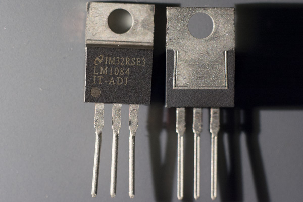

Ciao a tutti,
recentemente ho acquistato alcuni regolatori LM1084 (datasheet) da un venditore cinese per circa 0,5 $ l'uno.
Notando che l'incisione del numero di serie sembra essere differente dagli altri regolatori acquistati in precedenza, ho deciso di testarne uno.
Il regolatore sembra funzionare correttamente; tuttavia, ponendo i terminali di uscita in cortocircuito, sembra non fornire alcuna limitazione della corrente o protezione termica, dal momento che il chip si surriscalda al punto da far scoppiare il package, che quindi si infiamma.
Ritenete che si tratti di una contraffazione? Esiste un modo per verificarne l'autenticità?

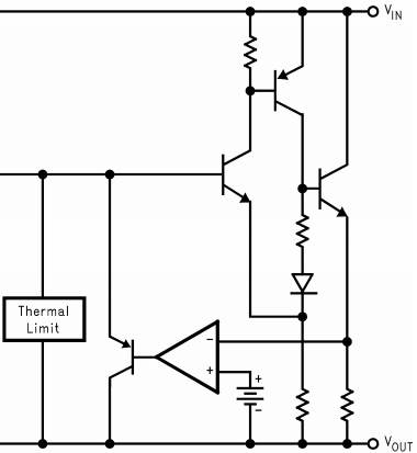

nikiT ha scritto:Ritenete che si tratti di una contraffazione? Esiste un modo per verificarne l'autenticità?
Secondo me è più che possibile, visto che pare (ho scorso rapidamente il datasheet, ma sembra abbastanza standard) che l'originale integri delle protezioni da sovracorrenti e sovrariscaldamento.
Come si può avere la certezza? Bisognerebbe aprire (in maniera non distruttiva) il package, in alcuni casi rimuovere gli strati di passivazione dal die ed esaminare il circuito al microscopio ottico. Di solito è sufficiente leggere la sigla del produttore e dell'IC.

[8] Re: Questo regolatore è contraffatto?
Messaggioda Foto UtenteBrunoValente » 24 set 2014, 11:45
Ho dato una rapida occhiata al datasheet e in effetti in prima pagina c'è scritto che il regolatore è protetto termicamente "The LM1084 circuit includes a zener trimmed bandgap reference, current limiting and thermal shutdown" che lascerebbe intendere una interruzione completa del funzionamento con azzeramento della corrente in uscita al superamento di una certa temperatura. Però, correggetemi se sbaglio, da nessuna parte è specificato il valore di quella temperatura di intervento ed inoltre, se davvero fosse presente un protezione di questo tipo, il circuito di limitazione della corrente di uscita in funzione della differenza Vin-Vout descritto a pag. 10 in "OVERLOAD RECOVERY" e in fig 7 pag.6, lascerebbe intendere che quel valore sia superiore a 125°C..che mi sembra eccessivo.
Non vorrei che l'unica protezione presente sia quella limitazione di corrente in funzione della differenza Vin-Vout: se così fosse si giustificherebbe quello che riferisce Foto UtentenikiT.

[9] Re: Questo regolatore è contraffatto?
Messaggioda Foto UtenteDoeM » 24 set 2014, 11:56
BrunoValente ha scritto:Non vorrei che l'unica protezione presente sia quella limitazione di corrente in funzione della differenza Vin-Vout: se così fosse si giustificherebbe quello che riferisce Foto UtentenikiT.
Nel circuito del datasheet sono chiaramente rappresentate entrambe le protezioni (quella termica solo a livello di schema a blocchi). Dato che non credo che TI menta così spudoratamente, sono abbastanza convinto (o almeno spero :D) siano presenti entrambe le protezioni.

[10] Re: Questo regolatore è contraffatto?
Messaggioda Foto UtenteBrunoValente » 24 set 2014, 13:38
Sì, è vero, però la protezione da sovracorrente, se fosse davvero solo quella rappresentata nello schema, sarebbe a soglia fissa: voglio dire che in quello schema mi pare non vi sia nulla che faccia ridurre la soglia di intervento in funzione della differenza Vin-Vout:.
Da questo mi era venuto il sospetto che quella nel riquadro, che chiama "Thermal Limit", in realta non fosse la vera protezione termica (termostato) ma che invece fosse il circuito che si occupa di abbassare la soglia di corrente massima all'aumentare della differenza Vin-Vout.
