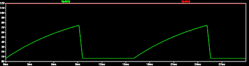

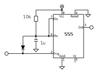

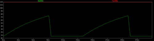

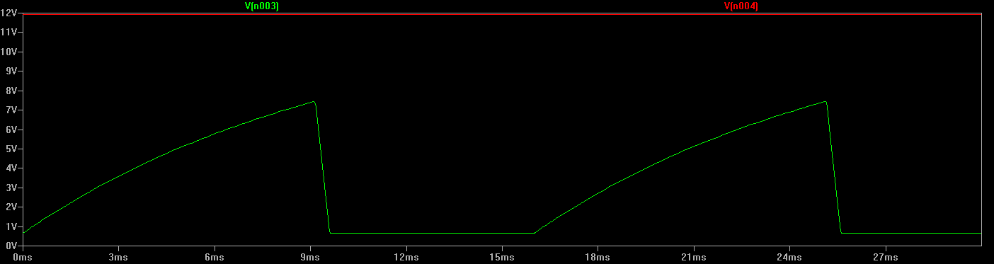

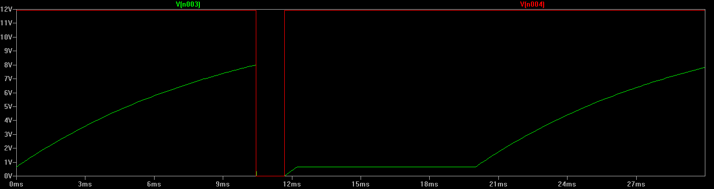

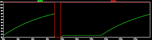

Giusto per un guizzo, anche se probabilmente è migliore l'idea proposta precedentemente, ho simulato questo , alimentato a 12V....
la cui simulazione, a 50Hz è questa:
e la simulazione a 60Hz questa:
l'uscita è ovviamente il segnale rosso; che rivelato da il controllo sulla freq da leggere, importante notare anche che sostituendo il resistore da 10K con un trimmer (o meglio serie trimmer-resistenza) si può tarare il circuito.
sicuramente ci si può lavorare su per ottimizzare il tutto, (ma ora non ho tempo), il difetto, data la semplicità del circuito, il segnale in ingresso deve avere bassa impedenza per funzionare.
ma per una curiosità sul campo si può provare.
poi pensavo anche ad un filtro passabasso centrato su 55Hz, ed anche questo rivelato in uscita, come sopra per curiosità di testarlo.
saluti.

Nello schema del post [8] c'è un errore: il pin 4 del 555 va collegato a +V e non a GND.
Ciao,
Pietro.
