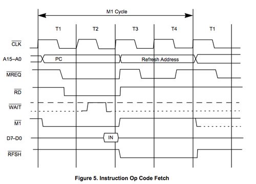

Salve, sto studiando il processore z80. In un pdf che spiega le specifiche di questo processore, ho ritrovato un problema in un semplicissimo schema che mostra come si comportano i segnali digitali... In questo schema, nel segnale WAIT e alla fine del segnale M1, ci sono dei puntini o trattini al posto di una bella linea retta, e non riesco a capire il senso :-| Che cosa vogliono dire quei trattini?... Vi ringrazio tantissimo in anticipo!

babbo ha scritto:Che cosa vogliono dire quei trattini?
Se non sbaglio significa che per tutto il resto del tempo, lo stato logico del segnale rimane invariato (in quel caso a stato logico basso).

Grazie, ho riletto meglio e dice che la cpu campiona lo stato wait durante il fronte di discesa del T2. Ora si spiega tutto. Come dici tu rimane invariato oppure cambia, ma la cpu lo controlla solo in quel momento.
PS: è inglese e appena salto una frase sono finito ahah
