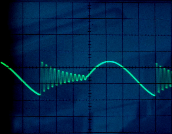

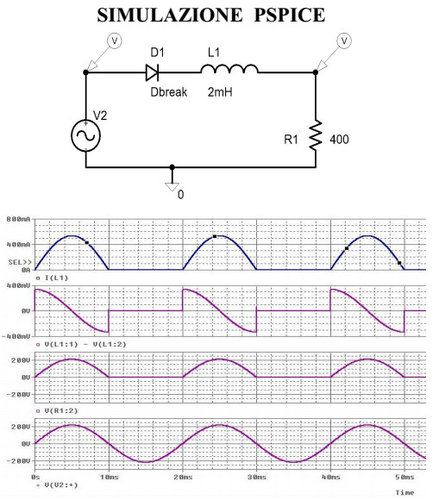

a scopo didattico ho ricreato un semplice raddrizzatore a singola semionda che alimenta un carico ohmico-induttivo. Lo scopo è di ricreare circa questa simulazione SPICE.
Per la prova ho utilizzato una resistenza da 100 ohm e un induttanza da 10k (in studio non ho i valori indicati sullo schema). Ho alimentato il tutto a circa 8V sinusoidali con una frequenza di qualche kHz. Sull'oscilloscopio vedo quest'onda sull'induttanza:
è normale quell'oscillazione? come potrei migliorare la cosa?

Dalle poche e imprecise informazioni che dai, credo, quelle siano oscillazioni dovute alla risonanza fra l'induttanza e la capacità parassita del diodo. Ovviamente è solo un'ipotesi...

È una sinusoide smorzata tipica dei circuiti RLC.
Deve esserci una capacità parassita da qualche parte. Forse il diodo interdetto ha una capacità di giunzione non trascurabile.

Grazie per le risposte. Ho scritto 10k perché sull'induttanza c'e scritto 10k! Pensavo bastasse ciò, chiedo scusa... è da 10mH. Diodo 1n4148, resistenza 100ohm 5W.
Come mai non ho l'effetto che invece mostra la simulazione SPICE?

Premetto che non uso simulatori.
Il secondo grafico sembra la derivata del primo.
Sembra che sull'induttore sia imposta la corrente indicata nel primo grafico (ma il generatore è di corrente o di tensione?).
Il secondo grafico dovrebbe quindi essere la tensione ai capi dell'induttore quando imponi la corrente che lo attraversa (riportata nel primo grafico).
In teoria torna tutto, se i componenti sono ideali.
Nella prova pratica tu usi un generatore di corrente o di tensione?
Nella prova pratica proverei a mettere più diodi in parallelo (capacità parassite in parallelo quindi capacità maggiore) per vedere se l'oscillazione cambia (così a istinto dovrebbero diminuire l'ampiezza e la frequenza).
Mettendo invece più diodi in serie (capacità parassite in serie quindi capacità minore) penso che l'ampiezza e la frequenza dell'oscillazione aumenterebbero.
Per eliminare l'oscillazione proverei a mettere un condensatore di capacità sufficiente in parallelo al diodo.
Per ottenere il gradino così pulito del secondo grafico penso che dovresti usare un generatore di corrente (non di tensione) e un diodo ideale (che nessuno ha in catalogo
Con un condensatore in parallelo al diodo non avrai oscillazioni ma il gradino non sarà più così ideale (sarà piuttosto una curva).
Mah... Elucubrazioni mie...

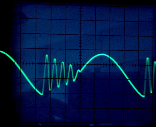

Ho notato una cosa, se metto 4-5 induttanze (tutte 10mH) in serie tra loro, e vado con l'oscilloscopio ai capi della serie di induttanze, vedo che le oscillazioni sono minori.... Allego foto:
Quello che mi sfugge... è l'effetto tra "ideale" (simulazione spice) e "reale" o sono io che sto sbagliando di brutto qualcosa?

E se metti più diodi in parallelo?
Se li metti e vedi che la frequenza delle oscillazioni cambia (dovrebbe diminuire), hai la conferma che l'oscillazione è un effetto della loro capacità parassita che interagisce con l'induttanza.
Dovrebbe essere un generatore di corrente alternata, altrimenti ho paura che non vedrai un bel niente...
