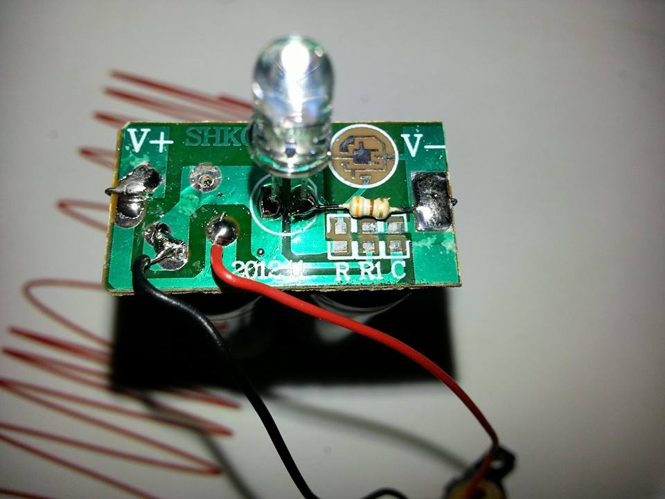

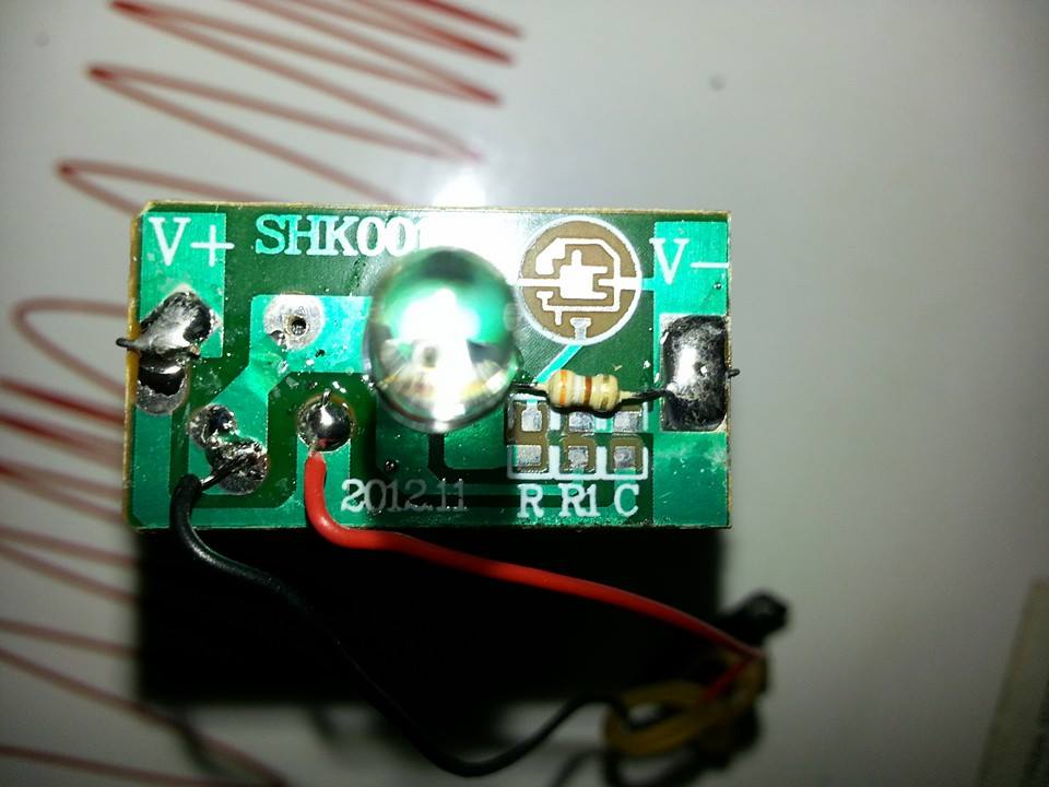

Ciao a tutti, ho trovato questo piccolo circuito. Praticamente un diodo con un interruttore.
Da quello che so io il diodo va collegato con la resistenza prima dell'anodo, dove R=(V-Vd)/Id, giusto?
Ora, questo circuito ha due batterie AA da 1,5V in serie per l'alimentazione, però la resistenza è posto fra catodo e GND. la resistenza ha i colori arancio, bianco, marrone, oro, quindi dovrebbe essere da 390 Ohm.
La basetta credo sia stata progettata per altri scopi, infatti mancano alcuni componenti SMD, e quelli che ci sono li hanno saldati alla meglio.
Ora io vorrei collegarci un alimentatore per non dover sostituire le batterie cotinuamente.
1- vorrei sapere come mai ha la R tra catodo e gnd e non tra vcc e anodo;
2- secondo voi per l'alimentatore mi conviene prenderlo da 3V, oppure metterlo più grande da 5V e sostituire la R, solo che non conosco i valori del led in questione, per i 5mm sono tutti uguali Vd e Id.
Circuitino diodo

Senza sapere di cosa stai parlando, e' difficile dare risposte sensate; quindi o posti uno schema in FidoCadJ o, almeno, una foto ben fatta del circuito.
Ti provo a rispondere
1) Non è vero che la resistenza deve necessariamente essere collegata prima o dopo il LED, l'importante è che ci sia. Quindi non ti far problemi se li vedi in qulla posizione
2) L'alimentatore mettilo da 3V, il circuito è stato gia' progettato per quella tensione, quindi andra' tranquillamente
Se non hai tale alimentatore, e ne vuoi usare un altro, puoi farlo, a patto di cambiare la resistenza R.
Se hai un multimetro procedi cosi':
Scollega la batteria, e misura la resistenza R con precisione, tanto per controllare
Collega la batteria, e misura la caduta di tensione ai capi di R
Dalla legge di ohm adesso ti sai ricavare la corrente I che circola nella resistenza, e quindi anche nel LED
(immagino sia qualcosa tipo 10-20mA)
Hai anche trovato, per differenza, la caduta di tensione ai capi del LED (o al max te la misuri)
Dalla formula che hai citato nel primo post, adesso sei in grado di stimare la corretta R anche con una Vcc diversa da 3V

Giusto quanto detto da
Russell ma, quello che non mi torna e' quella resistenza da 390 ohm che mal si adatta a quel circuito. Con una resistenza di quel valore il led non puo' accendersi, ma forse l'OP non ha visto bene i colori e, invece di essere marrone e' nero?
Inoltre sara' dura trovare un alimentatore da 3V; forse e' piu' facile trovare qualche vecchio caricatore da cellulare da 5V e, dopo aver accertato con il tester che dica il vero, sostituire la resistenza con una da 150 ohm.
Se provate ad ingrandire la foto si vedono bene i colori, a me sembra marrone, per OP cosa intendi?
comunque forse mi conviene prendere un led e una resistenza e salvarlo su un pezzetto di basetta millefori e sostituisco il circuito nel case.
Per OP si intende Original Poster (che saresti tu)
Mah, fai come credi, quella basetta serve solo a confondere le idee; fossi in te seguirei il consiglio che ti ho dato prima, magari rifacendo tutto su una piccola millefori.
