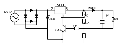

Salve a tutti,
In uscita del circuito (out) ho una tensione stabilizzata a circa 5.5-6 volt, alimentando da rete esso ricarica anche una batteria al piombo (6V-1,3AH), che nel momento in cui la rete è assente avrò sempre tensione in uscita entrando in funzione la batteria, appena la rete sarà di nuovo presente andrà a ricarica la batteria.
Quello che a me servirebbe inserire in questo circuito un led che indicasse l'entrata in funzione della batteria (rete assente) solo però se vi è un carico in out.
Ed un led che indicasse che la rete sta caricando la batteria e si spegnesse a batteria carica.
Ed infine un led che mi indica se la rete è presente.

1 Led - Acceso -> Rete 220volt presente Spento -> Rete 220volt assente
2 Led Acceso -> L'uscita è alimentata dalla batteria Spento -> L'uscita alimentata dalla rete
3 Led Acceso -> La rete oltre ad alimentare l'uscita sta caricando anche la batteria
Spento -> Batteria carica.

Ma quel circuito è già in attività e funziona? No perché con 5,5/6,0V non carichi una batteria da 6V, sono necessari 6,8/6,9V. Intendiamoci, se è completamente scarica un pochino si caricherà, ma non mi pare razionale utilizzare una batteria al 5% delle sue possibilità (forse anche meno).
Dove hai preso spunto per quello schema?
A parte cio', mi sembra che i tre LED diano informazioni ridondanti a meno che si mettano per coreografia. Non è sufficiente: rete presente, batteria in carica, carico alimentato da rete - rete assente, carico alimentato da batteria?

In effetti le resistenze presenti nel circuito assicurerebbero una tensione di 6.9V ma probabilmente l'OP non ha considerato la caduta sul diodo.
Metterei un trimmer da 2.2k al posto della resistenza da 1.1k (chissa' dove l'ha presa), regolandolo intorno ai 1400 ohm onde ottenere la tensione voluta dopo il diodo.

Il circuito è stato implementato ed è funzionante, la tensione che ottengo dal trasformatore sulla batteria è di circa 6,8-6,9 V.
Leggendo però le vostre risposte in effetti, questa tensione va bene per caricare la batteria, ma in out io dovrei ottenere una tensione max di 6volt sia quando essa viene dal trasformatore (rete) e sia dalla batteria.

Per prima cosa dovresti spiegarmi dove hai preso una resistenza da 1100 ohm.
Poi, come gia' detto con quei valori di resistenza, in uscita e prima del diodo, ottieni 6.9V ma, dopo il diodo, ci saranno circa - salvo miracoli - 6/6.2V che non bastano ad una ricarica efficace.

La resistenza da 1.1 kohm non è difficile da trovare (http://www.tme.eu/it/details/pmr1t-1k1/ ... 60edbb3046).

Se l'utilizzatore, che non abbiamo ancora scoperto cos'è, non sopporta 6,8/6,9V, potresti aggiungere un diodo tra tra l'uscita dell'alimentatore ed il carico.
