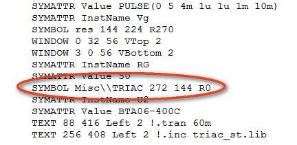

Si spiega semplicemente col fatto che predico bene e razzolo male :mrgreen: ... ovvero sono andato a modificare il mio simbolo TRIAC presente nella directory di LTspice.

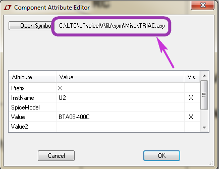

Tanto per tagliare la testa al toro, ti suggerisco un metodo infallibile (spero :-) ): se hai o comunque ipotizzi problemi per i simboli usati nella simulazione (per es. definizione errata dei terminali rispetto a quelli della libreria), è necessario controllare il Percorso attravero l'apertura della finestra del Component Attribute Editor ottenibile con un click-destro sullo stesso, nel nostro caso, avremo
purtroppo LTspice non permette di selezionare un percorso diverso usando il pulsante Open Symbol e quindi, se il percorso non è quello da noi desiderato, come avviene per il nostro caso particolare, tutto sommato, il metodo migliore ovvero più sicuro è quello di aprire il file .asc per andare ad imporre un diverso Percorso; nel nostro caso per esempio, aprendolo con un qualsiasi editor, diciamo WordPad (evita Notepad), avremo infatti che la riga incriminata
"punta" alla cartella Misc del percorso standard di LTspice, mentre noi vogliamo sia usata la versione TRIAC2 salvata nella nostra cartella.

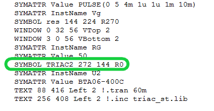

Non servirà far altro che modificare nel seguente modo,
per far si che LTspice vada a prendersi il TRIAC2.asy nella cartella dedicata al progetto nella quale si trova il file .asc caricato per la simulazione.
Lascio a te provare il "metodo"; dimmi se funziona. ;-)
