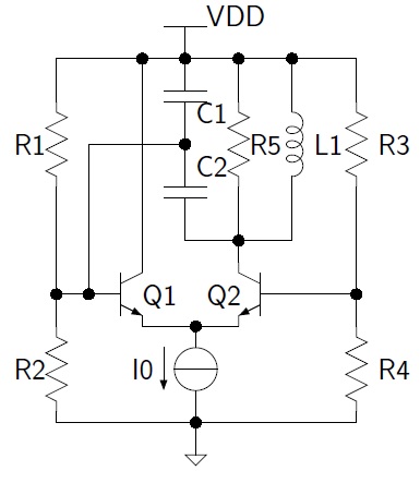

Ciao a tutti! Devo dimensionare il circuito nell'immagine in modo da avere un frequenza di oscillazione pari a 40kHz e un THD<2%. Ho provato a calcolarmi il guadagno d'anello, ma mi sono bloccato. Potete aiutarmi?

:-) Direi che per dar modo di poterti aiutare debba iniziare tu ad aiutare chi fosse intenzionato a farlo... è un esercizio teorico o devi costruirlo quell'oscillatore ? Forma d'onda ? Ampiezza ? Hai provato a calcolare il guadagno di anello ma ti sei bloccato... ok, come dove e perché ? Posta il ragionamento che hai fatto, il procedimento che hai seguito,i calcoli svolti etc. (secondo le regole del forum ;-) ) e, cosa non meno importante, specifica il tuo grado di conoscenza (percorso di studi, etc. ) per quanto concerne l'elettronica e l'elettrotecnica. O_/

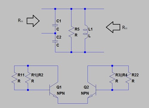

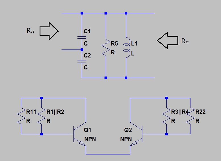

Scusate, sono uno studente di ingegneria elettronica, devo dimensionarlo e simularlo in pspice.
Devo calcolare il guadagno di anello per poi imporre le condizioni di Barkhausen (per prima cosa imporre nulla la parte immaginaria del guadagno Aβ(jω)).
Per prima ho analizzato la retroazione per capire di che tipo sia, direi che è parallelo-serie:
Per cui il circuito equivalente con gli effetti di carico della retroazione dovrebbe essere questo:
È giusto fin qui secondo voi?
