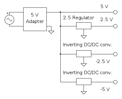

Ciao a tutti O_/
Per un mio progetto personale sto valutando di usare una fonte di alimentazione commutata.. Devo alimentare un MAX038, e per il momento ho montato su una millefori una alimentatore lineare da \pm 5 V e \pm 2.5 V.
Se posso ridurre lo spazio, meglio, ecco perché ho pensato ad una fonte di alimentazione commutata.
Purtroppo, al momento non conosco molti integrati che possano essermi utili, e non essendo pratico con le alimentazioni commutate, penso che non sarei capace di progettarla da zero..
Quindi, ho due domande:
  • A dir la verità non so se è una buona idea alimentare il MAX038 con una fonte commutata... Opinioni ?
  • Quali integrati mi potrebbero essere utili al mio scopo ?
Per il momento ho visto solo il MAX629, cosi ho pensato a una soluzione di questo tipo:
Nel circuito, oltre al MAX038, ci sono un microcontrollore ATmega328p, un paio di DAC, un 74HC138 e 3 operazionali. Se tutto va bene anche un LCD.
Chi consumerà di più sarà il MAX ed il microcontrollore (LCD a parte).
Più che altro mi preoccupa il consumo sulla linea di alimentazione negativa, 60 mA circa per il MAX038.
Ringrazio in anticipo per i vostri consigli.

[2] Re: Fonte di alimentazione commutata +- 5 V e +- 2.5 V
Messaggioda Foto Utentealdofad » 3 gen 2015, 18:02
Per me un'alimentazione e' commutabile (o commutata) quando puo' essere presente o esclusa in base a una logica desiderata. Ne segue che non ho capito la domanda ma tiro a indovinare lo stesso una probabile risposta, se pensi di usare come massa la tensione negativa allora non si puo' fare in questo caso.
Ti prego di correggere i miei presupposti errati.
Se puo' esserti utile, l'Atmega328p funziona benissimo a 3.3V con solo il quarzo interno o a 2V (vedi valore preciso sul datasheet) con un estero da 2MHz. Il watchdog della tensione va reimpostato (con Avrdude ad esempio)

[3] Re: Fonte di alimentazione commutata +- 5 V e +- 2.5 V
Messaggioda Foto Utentesimo85 » 3 gen 2015, 18:36
Ciao Foto Utentealdofad
Per 'fonte di alimentazione commutata' intendo 'switching power supply'. Scusa la poca chiarezza. :-)
Il riferimento è rappresentato con il suo simbolo e saranno i 0 V.

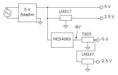

[4] Re: Fonte di alimentazione commutata +- 5 V e +- 2.5 V
Messaggioda Foto Utentesimo85 » 3 gen 2015, 21:09
Mi ero dimenticato del buon MC34063.
In questo modo se non ho preso qualche svarione lo schema 'a blocchi' potrebbe essere il seguente:
Farò qualche prova.

[5] Re: Fonte di alimentazione commutata +- 5 V e +- 2.5 V
Messaggioda Foto UtenteIsidoroKZ » 3 gen 2015, 21:19
Con un regolatore dopo lo switching mi piace di piu`, riduci un po' il rumore.
Il negativo per i 2.5V potrebbe essere un 337, non un 338. Dato che assorbi poco dovrebbe essere possibile usarli anche se hai sono 2.5V di differenza fra tensione di ingresso e di uscita.
Da uno switching si possono tirare fuori tensioni multiple, ma ci vogliono quasi sempre magnetici con piu` avvolgimenti.
Se il consumo e` limitato (ma 60mA non sono pochi) potresti anche considerare un invertitore a capacita` commutate.
[6] Re: Fonte di alimentazione commutata +- 5 V e +- 2.5 V
Messaggioda Foto Utentesimo85 » 3 gen 2015, 21:25
IsidoroKZ ha scritto:Con un regolatore dopo lo switching mi piace di piu`, riduci un po' il rumore.
Si infatti nello schema l'ho messo per quello :) Il punto è che non so di quanto si riduce il rumore.
Pensavo di eliminarlo.
I -8 V ovviamente li ho tenuti per sicurezza.. Per una taratura dovrei fare delle prove almeno su breadboard.
Giusto per il 337, correggo subito. Grazie.

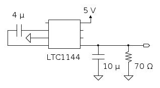

[10] Re: Fonte di alimentazione commutata +- 5 V e +- 2.5 V
Messaggioda Foto Utentesimo85 » 3 gen 2015, 23:28
Credo che lascerò perdere l' LTC1144...
Dato che è un componente della Linear, ho provato a fare una simulazione con LTspice per questo circuito:
Il risultato è pessimo per le mie esigenze:
Penso proprio che farò le prove con un MC34063.
