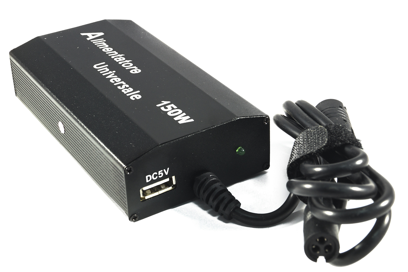

simo85 ha scritto:Come è alimentata la scheda ? Con che tipo di fonte di alimentazione hai alimentato la scheda ?
Un'alimentatore universale simile a questo, collegando Arduino con un cavo alla porta USB dell'alimentatore.
fgiorgio90
15 6 - Frequentatore
- Messaggi: 118
- Iscritto il: 14 dic 2012, 0:54
simo85 ha scritto:OK. Hai visualizzato con l'oscilloscopio la tensione di uscita dell'alimentatore ?
Probabilmente il rumore viene da li.

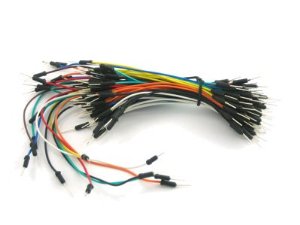

Ho controllato e difatti l'alimentatore di per sè già portava del rumore, allora ho cambiato sorgente e ho utilizzato la porta USB del mio PC per alimentare l'Arduino. Alimentazione stabilizzata e senza picchi sia sulla USB che sull'uscita 5V di Arduino, tuttavia, sulla breadboard dove ho posizionato il mio circuito il segnale arriva con dei picchi fastidiosi, quindi mi viene da pensare che il rumore sia portato dai cavetti che uso per i collegamenti, sono i classici cavetti da breadboard come quelli in foto, lunghi dai 5 ai 10cm.
A questo punto mi sovviene una domanda, come posso effettuare test sulla breadboard dato che l'utilizzo di questi cavetti portano del rumore? Avete dei consigli? Grazie

Se il difetto viene effettivamente dai cavi di collegamento, potresti provare con uno di questi.
In alternativa realizza uno stadio stabilizzatore direttamente sulla breadboard con un 7805 e un paio di condensatori.
