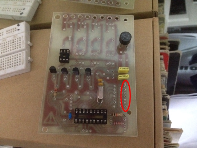

Salve,qualcuno sa indicarmi un display 7 segmenti che ossorba massimo 20 mA per segmento? colore rosso...Catodo Comune

me ne serve uno da poter collegare ad un PIC...la maggior parte assorbono intorno ai 35 mA, ogni uscita del PIC fornisce massimo 25mA (16f84)...

perché non usi dei transistor per attivare i vari segmenti? Almeno eviti di far funzionare il PIC vicino al limite massimo di corrente e fai fare il lavoro "duro" ai transistor.

perche ho gia fatto e stampato il PCB...(convinto che consumavano poco)...ma credo che questo vada bene http://pdf1.alldatasheet.com/datasheet-pdf/view/45182/SIEMENS/HD1077R.html
che ne dite?ce lo a portata di mano

Il fatto è che puoi riuscire anche a trovare display che assorbono 5mA ma poi la luminosità sarà bassissima. Per questo consigliavo l'uso dei transistor.

potrei fare come dici tu,creando una PCB aggiuntiva dedicata al pilotaggio del diplay :D ...provo con questo da 15 mA...se proprio vedo che è troppo poco luminoso opto per i transistor...
fino a 20 mA in ogni caso sto tranquillo giusto?

Non è che sei tranquillo, meno corrente prendi meglio sarebbe! I segmenti non assorbono esattamente 15mA ma orientativamente..
Il PCB che hai ora non ti basta? Ha meno di 7 porte di output?

ho allegato l'immagine...il PCB lo disegnato ieri...e finito poco fa di sviluppare e forare...come vedi ho cerchiato in rosso gli 8 buchi (7 segmenti + GND) dove verra saldato un connettore strip a 8 poli...da li si andava direttamente al diplay...

Visto che la scheda oramai l'hai fatta ci son poche cose rimaste da fare
