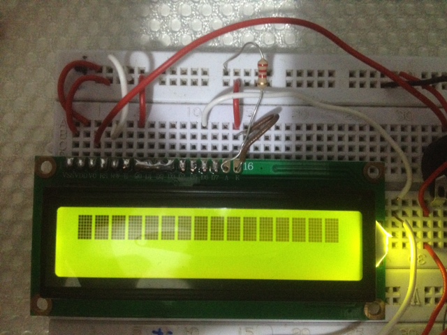

Ciao a tutti...è normale che un lcd con la sola alimentazione mostri i quadri neri? anche se lo collego ad un PIC
(con programma testato e funzionante) restano i quadri neri?
nella foto che ho allegato,ho fatto la prova a scollegarlo dal PIC,ma restano comunque i quadri neri...
nella foto sono collegati
VSS-RW-D1-D2-D3-D4 a Gnd
VDD a +5vdc
e VO ad un potenziometro da 10 k per regolarne il contrasto
anche se collego
i pin RS-E-D4-D5-D6-D7 Ai rispettivi pin dedicati del PIC,la situazione non cambia...ho sempre il problema dei quadri neri...anche agendo sul trimmer del contrasto cambia solo la visualizzazione,più o meno nitida dei quadrettini...
è un problema di display?

carlomusumeci, no, credo che il tuo display "stia bene".
Quello che vedi, molto probabilmente, è dovuto al fatto che il display non è stato inizializzato dal microcontrollore; questo lo può fare se è presente la parte di programma dedicata a tale compito.

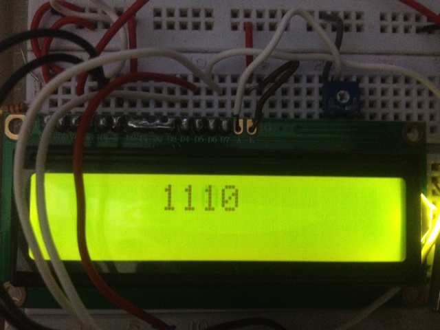

[3] Re: Problema Lcd
ho risolto,ho aggiunto 1 secondo di ritardo dopo l'inizializzazione dell'LCD.hai ragione
